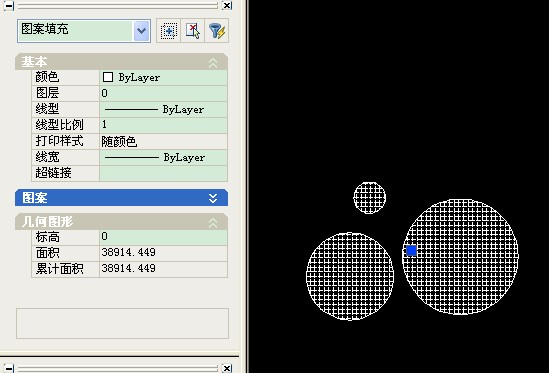

发表于 2009-12-2 10:23:45 | 显示全部楼层 来自: 中国广西崇左
高版本CAD可以通过 图案填充 ,在特性中直接查出来。
