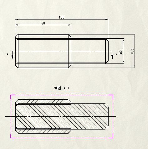

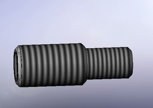

发表于 2009-12-2 09:19:38 | 显示全部楼层 |阅读模式 来自: 中国江苏常州
本人最近在学习SolidWorks2008的工程图,“装配体工程图的螺纹配合如何符合GB”这个问题一直困扰着我,摸索了两天了,也没有结果,看了论坛上的帖子也有朋友与我有相同的螺纹配合出工程图的问题。
6 _4 _6 R% e0 x1 g3 g9 ?7 V/ F7 c1,外螺纹与内螺纹的剖面线重合。0 J8 v  y9 V# X4 P7 |
2,配合部分应该以外螺纹为准。
- J, M3 L# G7 d# s3,没有配合的部分应该以各自的特点画。6 n/ D7 [$ ^% N( F
( i0 L( D6 g4 J1 }: J5 b
传上图片与源文件希望高手指点!有没有好一点的办法解决,哪怕是手动的也行。在此先谢谢了!!!
装配体1.zip
89.52 KB, 下载次数: 15

发表于 2009-12-13 17:11:44 | 显示全部楼层 来自: 中国浙江台州
我也好期待这个问题能解决哦
发表于 2009-12-13 18:06:27 | 显示全部楼层 来自: 中国河南新乡
解决的办法很简单,外螺纹一般是实心物体,可以不剖视的,在选项框里把它排除掉。这样显示就正确了。
 楼主| 发表于 2009-12-15 07:52:01 | 显示全部楼层 来自: 中国江苏常州
但是有些地方外螺纹却是空心的,螺纹很大,里面还有很多零件。
发表于 2009-12-16 13:51:42 | 显示全部楼层 来自: 中国江苏南京
在工程图模式下,点插入“模型项目”-“注解”中的“装饰螺纹线”,可以显示螺纹,但不符合GB习惯,这个问题困扰很多人了,论坛内这方面的求助有几十贴。
