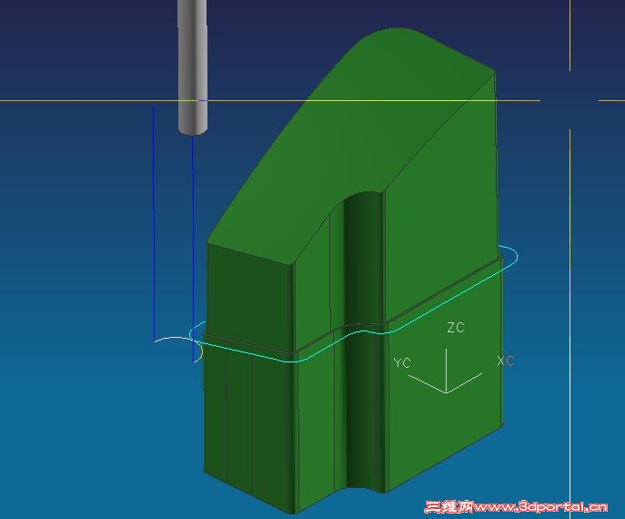

[求助] 红色的面如何单刀加工
发表于 2009-12-2 09:43:46 | 显示全部楼层 |阅读模式 来自: 中国广东深圳
 楼主| 发表于 2009-12-2 09:45:14 | 显示全部楼层 来自: 中国广东深圳
 楼主| 发表于 2009-12-2 09:46:58 | 显示全部楼层 来自: 中国广东深圳
发表于 2009-12-2 12:28:21 | 显示全部楼层 来自: 中国台湾
恐怕要讓你失望了,UG做不出來。
$ F) A7 G+ T6 D7 ?1.基本上那個面只能放電。0 F+ Z' t! o4 m0 s+ d
2.或許你可以用3D輪廓單刀來銑,會過切把刀路抬高到不過切為止,做上半部面的精修,切不到的只能放電了。
, I3 F9 E! w. g3 n$ V3.檢查一下你那個紅色面,外輪廓不平整,要修一下喔。9 y5 t, U0 f: N
4.也可以做輔助面用輪廓投影來做這樣不過切,不過還是要放電。9 \$ b/ C7 w! h+ d
以上提供你參考。) Y- E3 ]2 K* ]' i6 Z

 楼主| 发表于 2009-12-3 17:50:15 | 显示全部楼层 来自: 中国广东深圳

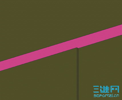

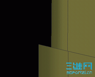

发表于 2009-12-3 20:41:54 | 显示全部楼层 来自: 中国台湾
哇!你廠的師父真是太強了,連這都可以單刀加工出來,
% ?; I2 G; j/ ~* `/ ~ Snap2.gif
& `. ]7 \% l# u Snap3.gif 8 h& g2 s/ N9 m2 R( C6 |
# ]/ T7 J. |# l9 K& ]+ T不知道是太強還是笨切削不足都不知道# S+ y$ X1 l) h: p
4 ~+ ^9 R( ?, N+ d
回去把圖修一修吧!

发表于 2009-12-5 01:00:39 | 显示全部楼层 来自: 中国广东深圳
这个标准来说只能是打铜公..要求不高的情况可以走线加工出来.
 楼主| 发表于 2009-12-5 17:20:03 | 显示全部楼层 来自: 中国广东深圳
发表于 2009-12-5 17:31:20 | 显示全部楼层 来自: 中国广东佛山
很简单,用边界,只能加工到近似+ C6 S5 F3 V1 A# C! ?

发表于 2010-11-16 10:17:33 | 显示全部楼层 来自: 中国江苏南通
直接加工刀路肯定不准确,最好EDM加工

发表于 2010-12-16 15:43:20 | 显示全部楼层 来自: 中国湖北黄冈
针对你这个图用5轴直接加工,要么就放电,别听他们的说什么加工近似,忽悠你的。那么宽一点,又那么深,请问用什么刀?伤了
