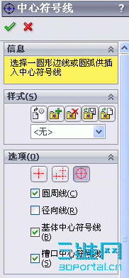

[求助] 外圈孔的中心线不对,怎么改

改成如图的圆形中心符号线就可以了。按顺序每个孔都要点。3 V9 I) ^$ G0 `2 |' Z+ I
