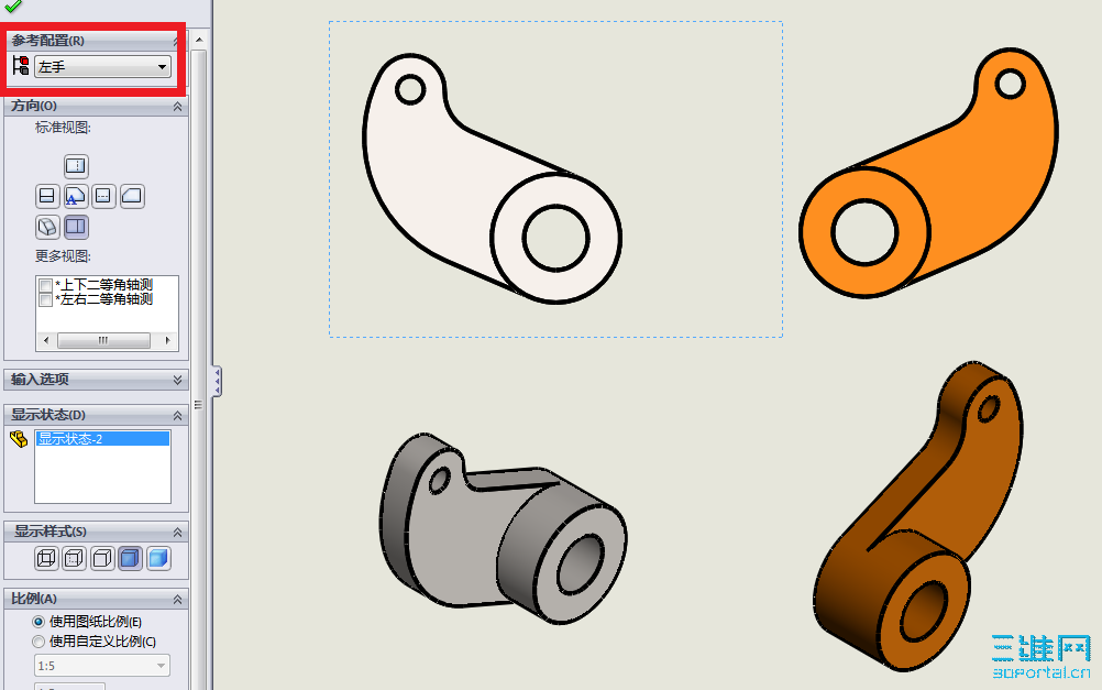

我们单位所有的对称件不给在图纸上注明 此件对称的字样,一律要重出图纸。在autocad里面一个镜像就可以完成。但是在solidworks里面却要重新出图和标注尺寸。实在麻烦。请问有没有好的方法、或者功能。

在part中把做好的零件镜像(实体)出来,然后隐藏原来的实体,再导入工程图即可。

用配置可以解决楼主的问题
亲自试过了,用配置没问题,也更有说服力,哈哈。7 Z7 h% r0 l+ T- J5 R
图中右侧黄色为原始零件,左侧灰色是同一个零件的另一个配置。4 _5 {7 Z, N6 _2 y) f6 l1 O

2楼你脑子有毛病吗,我说了我没有建模型吗??   后面的朋友都可以看的明白。3楼和4楼的朋友虽然可以把图搞到工程图里,但是尺寸依然要重新标注。我的意思是。在原有建模和出好工程图的基础上整体镜像一个完整的工程图。你明白了吗,还是5楼的朋友看的明白点,但是他也和我一样没有办法。

三维+二维呗。三维出来一个工程图后,另存为dwg格式后,到AutoCAD中,镜像一下。& t. I$ K# ?5 c; E. D* d
虽然麻烦点儿,但是比较实用。

赞同7楼做法,三维+二维。sw转二维其实很方便快捷,很好的变通方法。当然这样做的唯一缺点是图纸和模型断了关联,模型一旦修改,转换出图得重新来过

从帖子的开始我就没有问零件如何镜像,再说零件镜像功能2010里面就有,这个我还要问你吗,我问的就是在工程图里如何把镜像后零件的尺寸也镜像过来。你所答非所问。如果你要镜像的零件孔多的话,那就要时间去标注了。
