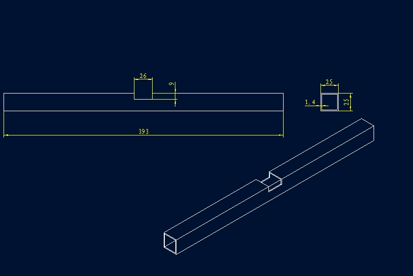

如图,在方管上做一个缺口,请问用什么方法最简单快捷!!(现在是大批量生产)3 p! U! M; S& Q5 K. R: i
请知道的兄弟给说一下

用铣或刨的方法都可以,将工件成批固定在工作台上,一次走刀成形。或作一简单夹具一次加工几件也可以,尺寸不大容易加工。

/ H5 w5 T; s$ B- M7 f. A5 ^类似这样的不能使用冲床吧?

就用铣,量产用成形铣刀.卧铣.

铣出的飞边太大了,用砂轮磨削应该是不错的选择,成排固定,定宽砂轮,慢速深进给。

还是铣吧,磨效率低!

精度要求不高的话, 可考虑用火焰或手工等离子切割后打磨.! W- K5 H% w+ v( U- [. X
精度要求高只能考虑机加工." [$ e% ^, s$ f8 X$ ~4 Y
型材冲缺很困难.

2楼的方法常用,适合批量加工。线切割工效低,成本高,适合单件小批。

冲裁速度最快,精度要求不高的话优先考虑采用冲裁。铣可以保证一定的精度、形状、加工速度。精度要求更高只能铣后再磨

采用冲裁至少要三个工步(冲底、两次冲缺口),还是采用成形铣刀.卧铣为好,批量大可设计夹具多夹些零件。

上锯床切深度9mm,再用砂轮切割尺寸26mm,
6 `/ D/ `1 b6 E  h" N0 C/ z只是工件比较薄只有1.4mm,采用气割可能存在问题。

还有人说用磨的!那肯定不行的。要求高的话就用铣,定还位置效率也很快。要求不高,直接氧割。割完打磨下就成。

2 V4 X, g" N" l0 U不必,两步即可。
; R* x3 k9 K" k0 d3 o3 h下面有人提到精度不高的问题,这要分两方面看,0 r- n6 C' t# r3 k" w! i% H
第一,冲压加工总体属于精度较低的加工方式;
$ t3 G8 z  ~9 Q: w! x( I8 J第二,通过模具的设计及精度提高,还是能做出较好的产品的。' K5 z/ S1 T  Q% |4 g8 k# g
楼主这种工件通常都是结构件,要求不会太高。

方管太薄,铣时易变型。铣时铣刀直径不易太大

4 C' K) o- u" _, F0 [氧气割1.4的,不变形,还不如用等离子
