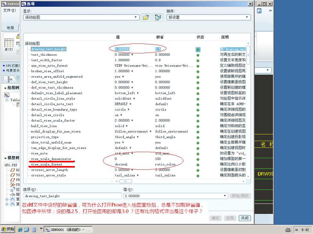

在dtl文件中设好的缺省值,可为什么打开proe进入绘图面板后,总是不加载缺省值?如图片所示!

设置好以后要保存你的dtl文件的 或者你可以在dtl文件里面用文本打开直接修改 然后保存

 楼主| 发表于 2009-12-2 13:34:50 | 显示全部楼层 来自: 中国广东深圳
回复 2# wjianman 的帖子
试过了,不行,才发贴求助的!

config的配制
1.检查config的配制,工程图的路径是否正确.2.检查是否有不同版本的配置文件或是不同版本PEO.3.字符是否正确.
发表于 2009-12-2 13:57:31 | 显示全部楼层 来自: 中国北京
要把config放到PROE安装地址的根目录下的TEXT文件夹下
 楼主| 发表于 2009-12-2 16:02:32 | 显示全部楼层 来自: 中国广东深圳
回复 5# wake27 的帖子
我把我的配置贴出来,帮帮俺看看,多谢!我用的是proe 5.0 F000

 楼主| 发表于 2009-12-2 16:03:31 | 显示全部楼层 来自: 中国广东深圳
回复 5# wake27 的帖子
绘图选项

发表于 2009-12-2 16:13:40 | 显示全部楼层 来自: 中国广东深圳
你用了工程图模板没有?用模板的话好像就只认创建模板时指定的dtl
 楼主| 发表于 2009-12-2 16:19:16 | 显示全部楼层 来自: 中国广东深圳
回复 9# szzhaoj 的帖子
用了,自己做的,里面有bom表和一些参数!
$ Y9 p( |% L& A0 }和工程模板有关关系吗?详细说下,谢谢!在线等待:QQ:123008118
发表于 2009-12-2 16:54:56 | 显示全部楼层 来自: 加拿大
楼主,看看你的配置文件
: E3 h2 B/ S1 v7 vdrawing_setup_file D:\Program Files\proeWildfire 5.0\text\prodetail.dtl,
8 z8 F2 A! g2 F2 c# g你的dtl文件是这个吗?如果不是换成你自己的。
 楼主| 发表于 2009-12-3 08:21:40 | 显示全部楼层 来自: 中国广东深圳
原帖由 szzhaoj 于 2009-12-2 16:13 发表 http://www.3dportal.cn/discuz/images/common/back.gif
/ L, \+ ?; c4 V0 H6 [6 c你用了工程图模板没有?用模板的话好像就只认创建模板时指定的dtl
) h% i' n8 K- \$ h4 J9 o8 [* i! l) G* p0 W$ p6 Z
问题已解决,是工程模板的问题,我用的是从CAD转到proe下的模板,不知那里搞错了!
* y3 y  U8 I& [  `2 K( [6 x5 _* s用proe重新做了一个,问题就解决了!谢谢,谢谢你的提醒,谢谢大家的帮助!
