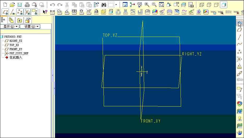

大家帮我看看我用尺寸阵列为什么会失败的) Y5 p9 x' q9 h0 d9 M) ^9 ~/ b

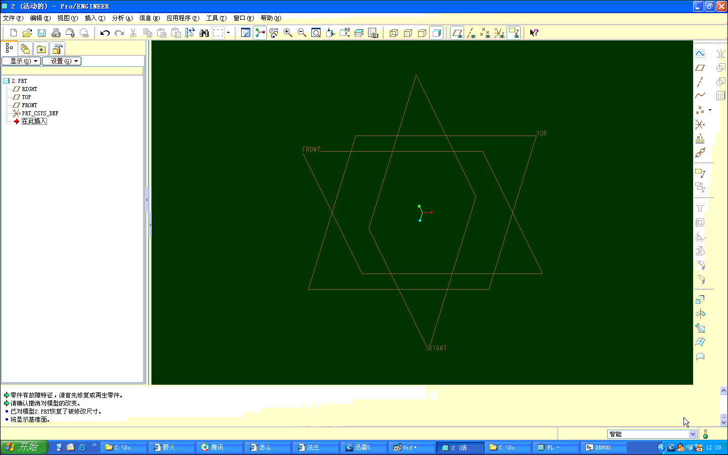

参照错误
此图如同实体阵列,在草绘中要增加一个临时的基准面,如您的图要设临时基准面与横轴交角为30度.阵列时选30为增量.OK
1 \8 d+ o) f# d: W& j1 q6 R本人刚已经完成.
