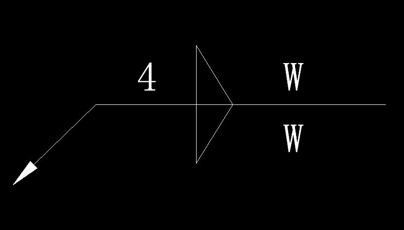

发表于 2009-12-2 15:57:05 | 显示全部楼层 |阅读模式 来自: 中国山东青岛
焊缝符号.JPG 后边的字母W是什么意思^

发表于 2009-12-2 22:52:51 | 显示全部楼层 来自: 中国四川成都
两边连续都是角焊缝
发表于 2009-12-12 20:50:17 | 显示全部楼层 来自: 美国
国家标准有关焊缝标注是没有这个W字母,但是如果图纸多处有用W表示,应该在技术要求中有说明W=XXXX
发表于 2009-12-14 16:17:21 | 显示全部楼层 来自: 中国浙江温州
4个厚双面角焊缝  W应该是welding焊接吧 哈哈  个人理解
 楼主| 发表于 2009-12-16 15:20:55 | 显示全部楼层 来自: 中国山东青岛
原帖由 hjl6025 于 2009-12-14 16:17 发表 http://www.3dportal.cn/discuz/images/common/back.gif$ ~: o) _* P8 [  Z+ Z, X9 U
/ I6 F& A6 U( [. ?( k$ o7 V3 _( _$ b' q1 k5 P
: m4 h# ]4 `; g
有必要写welding吗
发表于 2009-12-23 11:18:10 | 显示全部楼层 来自: 中国江苏泰州
W的意思
W的意思就是welding,也就是焊接的意思
发表于 2009-12-29 22:49:41 | 显示全部楼层 来自: 中国浙江杭州
楼主知道这个符号是标在什么产品上的吗?W暂时想不出是什么意思。
发表于 2010-1-2 13:46:43 | 显示全部楼层 来自: 中国上海
本帖最后由 ye974611 于 2010-1-2 13:52 编辑 $ [1 X' I0 z2 q. N1 [- ?5 Q& w
4 B+ k' Q: o" c" s8 |
建议楼主直接看GB/T324 焊缝符号表示法标准。8 O% [# h% T- ?; Q% x2 b/ y! j: a
W应该是设计者有问题(是welding的意思)没有标注的必要。

发表于 2010-1-3 12:38:05 | 显示全部楼层 来自: 澳大利亚
W应该是width的简写,表示在整个宽度上焊接。即连续焊缝!

 楼主| 发表于 2010-1-3 14:51:33 | 显示全部楼层 来自: 中国山东青岛
是连续施焊
发表于 2010-1-3 15:46:13 | 显示全部楼层 来自: 中国辽宁
4个厚双面连续角焊缝
