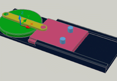

[已答复] 这款曲柄连杆机构的驱动力矩该怎么计算?
发表于 2009-12-2 16:29:41 | 显示全部楼层 |阅读模式 来自: 中国江苏无锡
图中的曲柄连杆机构中,如果我要选用步进电机来驱动的话,不知道转矩该怎么计算啊?
- R. a5 p4 X/ ~& c7 J我要拖动0.7KG的重物,曲柄的长度为19.5mm,连杆长度为73.5mm。9 ~' b  O/ ^8 e7 m* b
请高人指点我该如何计算所需的驱动转矩啊?!!!2 f. G) f; L' V9 Z
  U. @+ ^6 n3 h& N% c2 q& |( A
急求高人帮忙啊!

发表于 2009-12-3 08:51:10 | 显示全部楼层 来自: 中国江苏常州
你的这个选择摇臂与滑块的角度最大的时候
  }# o* u1 N# j: V2 _来计算曲柄的力# F3 V7 d* c7 r$ q' r) Y
已知条件是载重力和滑动摩擦系数# U# w' J" q8 G& G+ R5 x% w: c6 Q, ?
连杆机构的位置(角度)
. G9 d% V" K/ U9 ^% a+ Y然后选择电机! Q$ o' `) g! |& Y2 L+ ~( l0 b
选择电机的时候还要考虑转速。

 楼主| 发表于 2009-12-3 09:09:42 | 显示全部楼层 来自: 中国江苏无锡
原帖由 eastlakewater 于 2009-12-3 08:51 发表 http://www.3dportal.cn/discuz/images/common/back.gif
/ s3 t! @2 |  o' q) a你的这个选择摇臂与滑块的角度最大的时候
  R$ b/ l" O- }1 K: y+ E2 `# r0 _来计算曲柄的力. y; N2 ^, @$ E, u+ I0 s+ O& j. m3 q
已知条件是载重力和滑动摩擦系数4 ]* P- t( }, F1 e& k. m
连杆机构的位置(角度)
. u; E- h; e4 u: F# J. M3 G* k7 V然后选择电机
9 b5 c( f8 r) K8 ]2 H$ c选择电机的时候还要考虑转速。
1 h* k* m# ?* t, n
" H. G+ v, K( c% q/ ]0 M* n" T摇臂与滑块的角度最大时,具体怎么计算啊?不明白啊!望大侠明示啊!

 楼主| 发表于 2009-12-3 10:03:15 | 显示全部楼层 来自: 中国江苏无锡
楼上的朋友,这方面还真是我的弱项,所以还得请教各位大哥啊!
