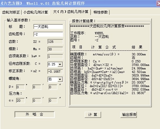

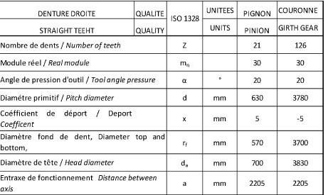

齿数为Z=126  模数M=30  a=20°X=-5
/ U) z& L) j: T$ o最后算出的Df=3700是否正确?谁知道如何计算?
0 L; K8 g; y. j$ X' [$ y5 ?9 G' o5 e% T. G3 H; ?) x4 Q

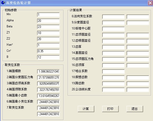

下面是一个计算器里面有个几个字母不知道是什么意思:beta? B?Han*?Cn*?有知道的大侠 能否给我个定义,小弟急用!!最好是能根据我上面给的齿数和模数给我把这几个算出来!!!小弟 拜谢了!!!

1.你的参数(X=-5)肯定是错误的,是实际加工图纸吗?
8 I: E' G3 T& |6 Z4 }- t2.按照Df=3700,在正常齿高系数1,顶隙系数0.25 的情况下,变位系数不会小于-0.1.
) y; Y) x& \6 B3 S- r: C3.表中字母分别表示模数、压力角、螺旋角、齿数1、齿数2、齿高系数、顶隙系数、齿宽。! N3 Y# h8 P" Z% g! T# `; W
4.发个图纸吧。

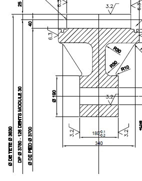

 楼主| 发表于 2009-12-3 08:37:18 | 显示全部楼层 来自: 中国北京
图纸
对变为齿轮有研究的大哥给我算下W?K? 还有他给的变为系数是不是图中的5?
" K$ l3 j- q1 H$ X9 N' |7 N5 z, U+ h7 B7 c- ~6 `

下面是一些资料,能否帮下忙,我算的也和图纸不一样,工件在床子上加工,不敢下刀了

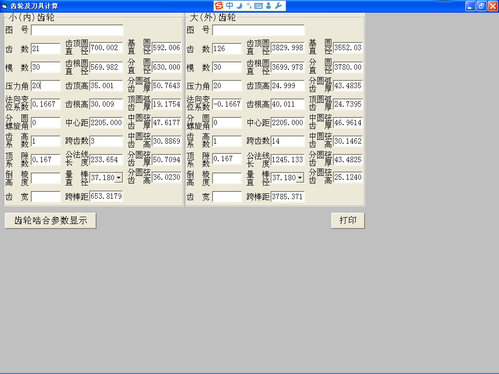

发表于 2009-12-3 09:58:21 | 显示全部楼层 来自: 中国江苏常州
1.你提供的参数表有所保留,为什么不传上全部。& i& N1 G5 p$ ]
2.提供计算表供参考,应该大致不错,你的参数表全了方可校对。) L: @3 G. u- [+ L

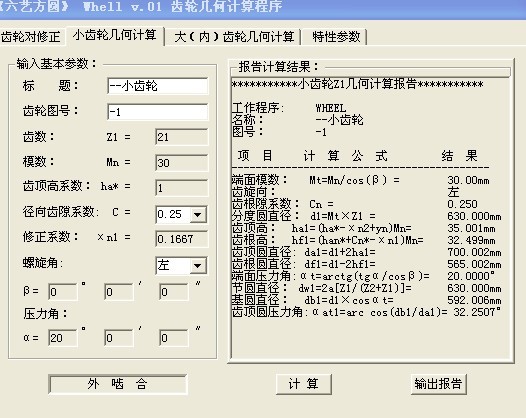

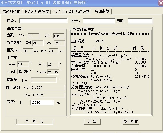

你这是客户的图纸吧。根据此表就可确定:
( o7 o" _/ x1 o: @3 D1.首先表中X=5实际是变位移距值xm=5,据此x1=0.1667,x2=-0.1667,为高度变位。
5 C% n& B+ j. B1 h! r9 }. Q2.上述变位性质和数值的确定,与表中中心距a=2205技术一致。
1 ^' Q1 e! r  O2 m. w# t# q3.确定齿高系数为1,计算后齿轮大径一致。顶隙系数为可选值。问题不大,底径不必苛求。标准刀具加工的话,顶隙系数至少0.25,实际底径Df要小一些。客户要求高的话,按顶隙系数0.167定制滚刀即可。

发表于 2009-12-3 16:04:11 | 显示全部楼层 来自: 中国江苏常州
补充:关键是加工时的公法线偏差,表中没有,要客户提供或确认。
发表于 2009-12-3 16:13:03 | 显示全部楼层 来自: 中国安徽马鞍山
根据上面的结果判断是高度变位齿轮,有变位系数算出公法线长度不就行了。难点在那?
