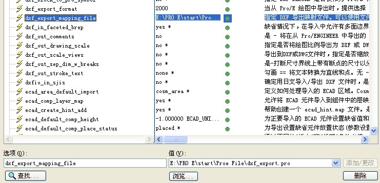

[求助] 在野火4.0中转cad工程图还是想用以前的Dxf_export,该如何设置?
发表于 2009-12-2 20:05:22 | 显示全部楼层 |阅读模式 来自: 中国北京
在野火4.0中转cad工程图有自行设置,但是很麻烦,还是想用以前的( K' ?, L1 ]! U$ q  n
Dxf_export文件,又该如何设置?
发表于 2009-12-3 08:40:56 | 显示全部楼层 来自: 中国江苏徐州
config中加入intf_out_layer
' f& U% P$ j3 a+ ipart_layer和
dxf_export_mapping_file及路径即可
发表于 2009-12-4 18:08:59 | 显示全部楼层 来自: 中国广东深圳
那文件要自己编辑定义好,否则转出来也不是很好用。
 楼主| 发表于 2009-12-20 20:44:39 | 显示全部楼层 来自: 中国北京
2楼的方法我试后不管用,为什么?
