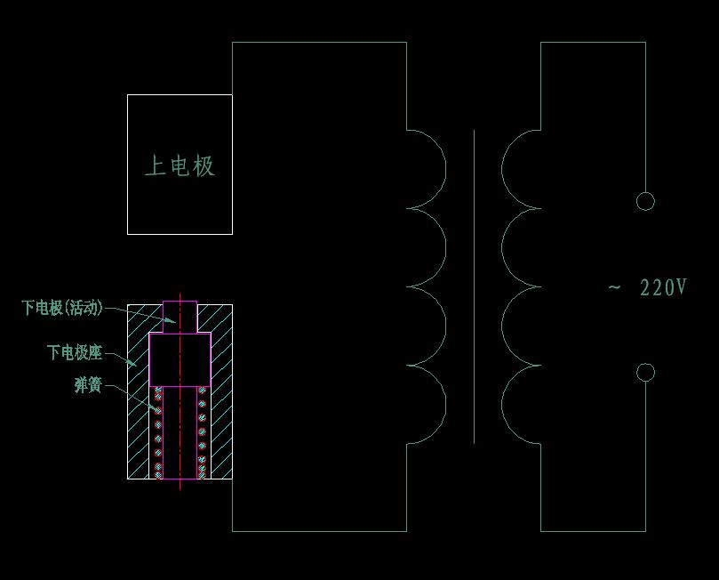

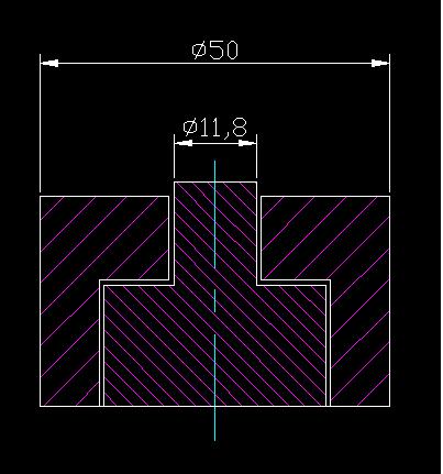

我想做一个如附件图的电极。材料HPb59" n/ L3 v7 \; j2 F* L+ D
+ @; W' f- `) f( F% m5 }间隙准备放0.2双边,想请教接触电阻该如何计算?; K+ i) s: S8 T9 n( G0 x( b5 h
% {# O3 T9 D# \& N( N/ e) L假如两者之间通过电流为300A之间,这两个会不会慢慢粘接起来?4 h8 ^$ d1 B4 h$ L3 |+ E7 _

你要说明两电极间的介质是什么?能通过300mA的电流,肯定不是空气介质了.
发表于 2009-12-3 11:31:13 | 显示全部楼层 来自: 中国山东潍坊
假如两者之间通过电流为300A之间,这两个估计不会慢慢粘接起来,而是整体发热氧化了!为什么不用焊接或压接呢?
 楼主| 发表于 2009-12-3 11:38:42 | 显示全部楼层 来自: 中国浙江宁波
我的本意是中间采用活动部件作为电极,外边作定位用的一个导套。+ K8 i1 {* s5 y9 k& b. y' [
想知道在焊接过程中这两个会不会打火后粘接在一起?

这可能要有电桥来测量了。
发表于 2009-12-7 15:55:23 | 显示全部楼层 来自: 中国四川成都
导套和最电极肯定要接触不然怎么导法,接触了如果导套接地了肯定就不合理,如果没有接地,那应不会放电。打火更说不上9 \4 Q& {4 q9 m
另外,如果真的不可理解地保持楼主所说的间隙值,那打不打火基本上取决于二者电压差而不是其它(如果中间是空气)

还是有点不太明白楼主的意思。" b4 ~0 i/ |3 u. w' V
如果两者之间绝缘的话,那么中间的电极是不是太细了,截面积只有二十几个,是不足以承受300个电流的。如果两者之间不是绝缘的,那么留0.2的间隙有什么必要,要接触良好,还是应该用过盈配合才好。1 Y3 J2 z/ E6 |  s
最后,接触电阻不仅和材质有关,还和接触面积有关的,如果接触面积够大的话,接触电阻是可以很小的。

我的想法为做成一个活动的下电极,但目前还未想好活动电极与电极座的通电连接方式...
