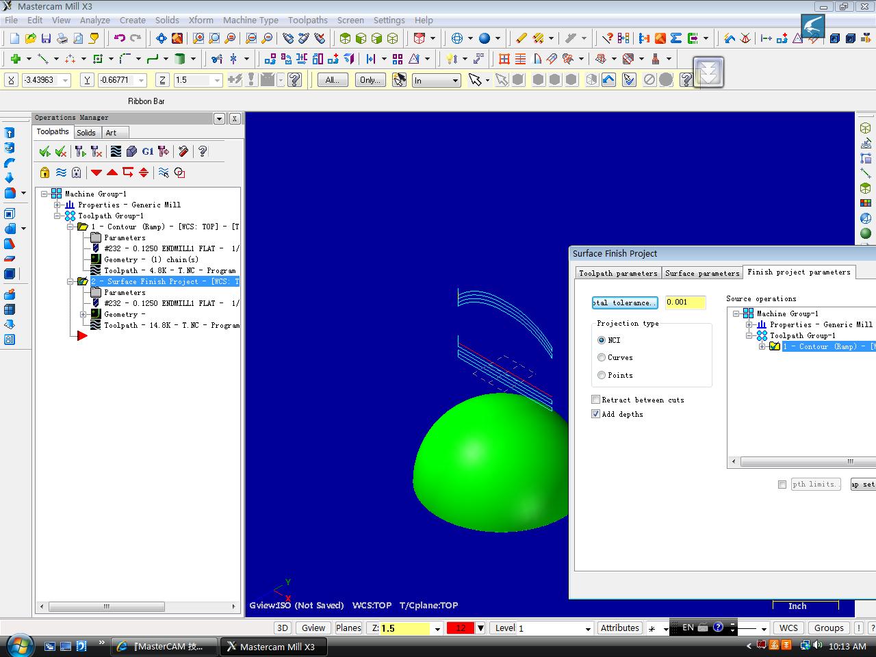

请教多层投影加工,为什么选了add depth,刀路跑到上面去了.不选add depth,只有一层刀路在曲面上。

应该是原始刀路的问题,原来的刀路绝对深度要为负值
 楼主| 发表于 2009-12-3 10:36:44 | 显示全部楼层 来自: 加拿大
试了一下,2d刀路在0位就可以,深度相对坐标。是不是必须在0位?
发表于 2009-12-3 11:39:47 | 显示全部楼层 来自: 中国江苏扬州
只要出来的z值为负即可
发表于 2009-12-3 14:25:01 | 显示全部楼层 来自: 中国四川成都
我用mill9编投影,我2D刀路是为绝对负值,但他只加工到投影面表面上,根本没有铣到我需要的位置
发表于 2009-12-3 15:40:06 | 显示全部楼层 来自: 中国江苏扬州
需要选择add depth
发表于 2009-12-4 18:19:42 | 显示全部楼层 来自: 中国四川成都
回复 7# mubaibyby 的帖子
选了增加深度只有下刀那一下得确到了曲面以下,但马上就退回来在曲面表面切削了,我用的mill9,你可以简单的做个程序上传吗?
发表于 2009-12-11 19:55:36 | 显示全部楼层 来自: 中国江苏镇江
回复8楼
我用mill9.1作了一个,不知是你需要的吗
