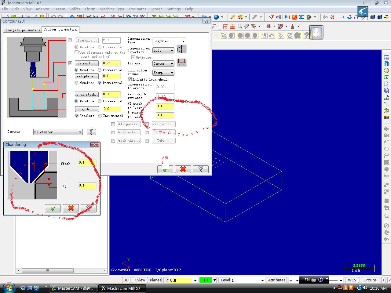

大家做倒角,在chamfer里设,还是在 stock to leave里设。
发表于 2009-12-6 09:35:56 | 显示全部楼层 来自: 中国江苏苏州
我是在前者里设,然再建立补偿,好调整倒角大小
 楼主| 发表于 2009-12-6 22:13:18 | 显示全部楼层 来自: 加拿大
版主的意思是在右上图里设吗
发表于 2009-12-7 17:46:06 | 显示全部楼层 来自: 中国江苏苏州
左下
发表于 2010-1-1 01:21:10 | 显示全部楼层 来自: 中国天津
 楼主| 发表于 2010-1-1 04:21:28 | 显示全部楼层 来自: 加拿大
请教楼上,倒角值改小点,如果第一刀不够,把倒角值改大点,再切,是吗。
