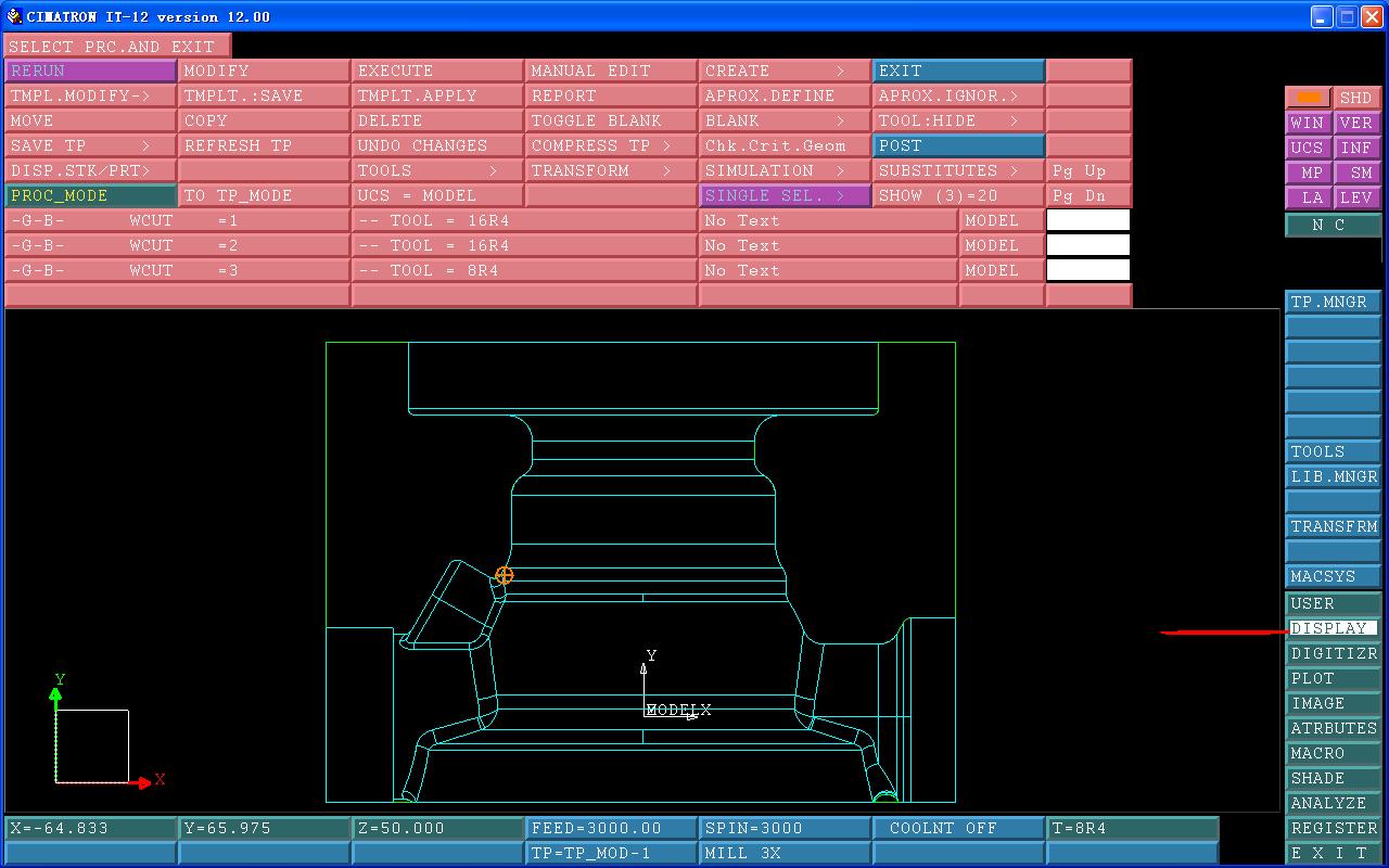

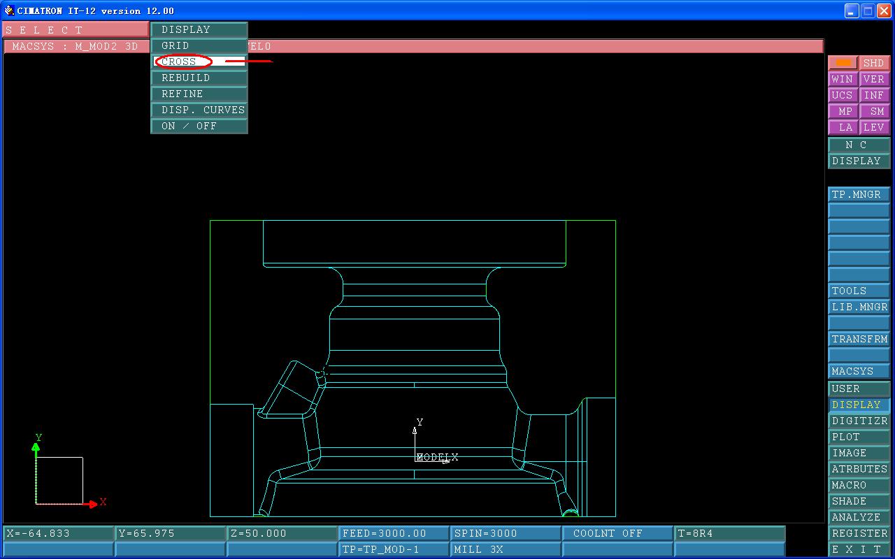

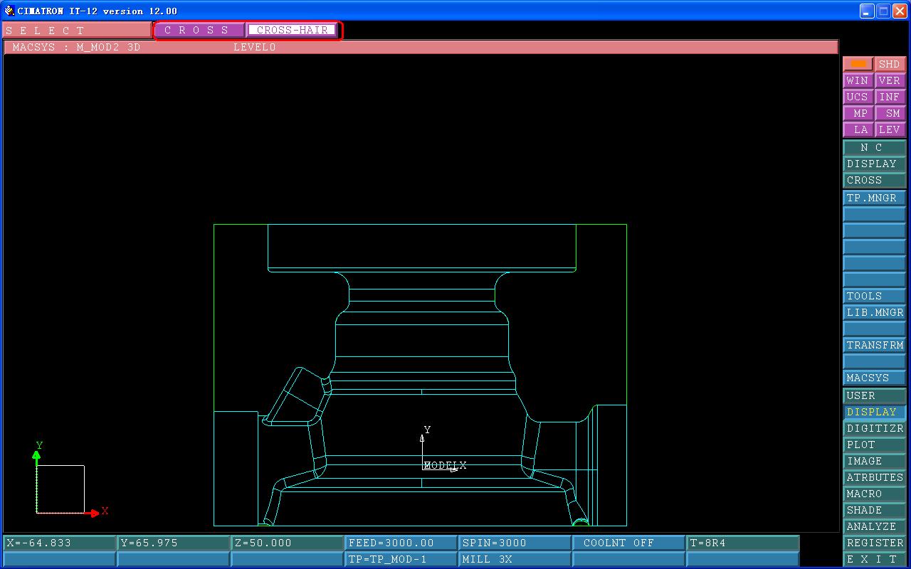

1.选择面或线时,光标是十字叉线,怎么改回小的十字架啊,用左右键选择更改,只能改一次啊退出来就没有了555555 S6 F$ S: s5 i2 X; w' n

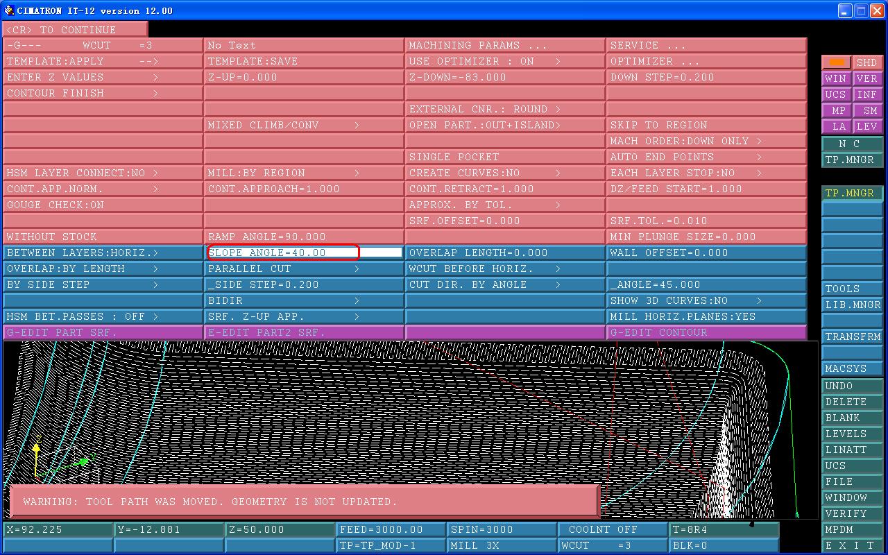

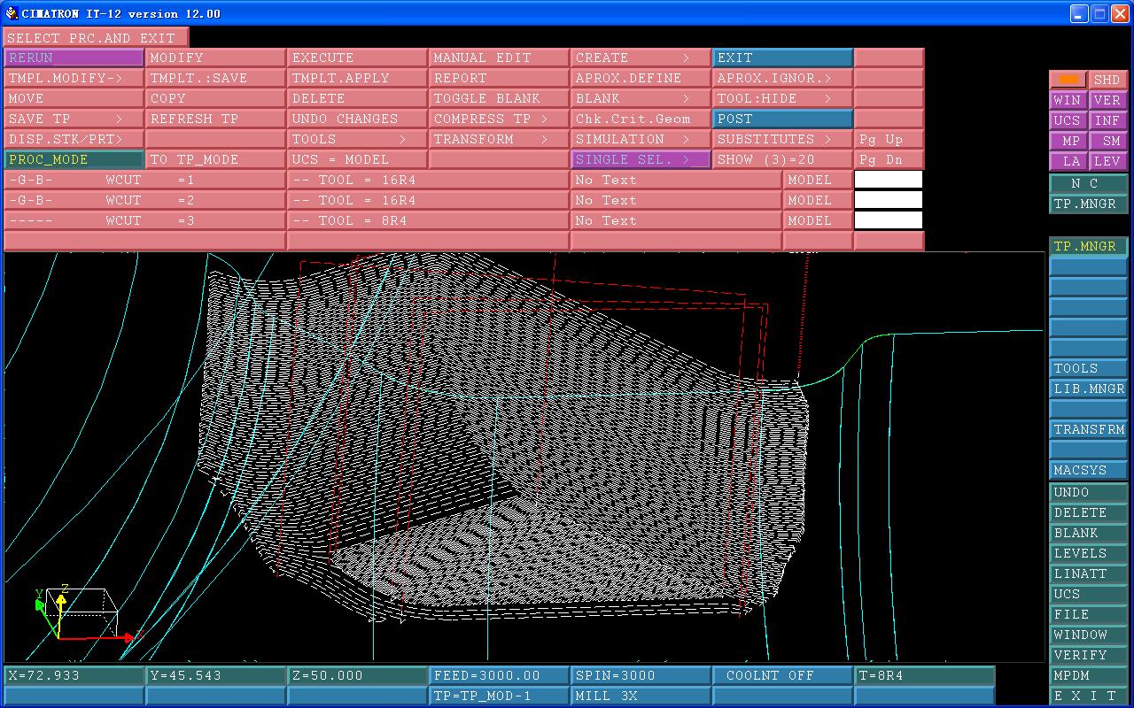

2.水平切削中层中层爬面,在爬面之前如果有些地方等高已经洗到位了,那还爬的出来吗?怎么设置啊
% s- B0 G* m* t$ c) F% M" d9 F% B( |  M/ j3.水平切削中层中层爬面时,为什么在Z轴0点上下的位置也在那斜爬啊,那里可是空刀《3-8R4>呀,帮我看下哪里没设置好,附件上是一个阀门类的PFM文件% N1 G' V/ v) \- h; J) S, y

第2提我的意思是说,怎么设余量给要爬的地方,我见过别人用这样的方法:在要爬的区域设一个10丝的保护面,然后再出一个刀路只爬面。而有时又不设保护面,搞不明白

1.看看下面的图片。
" f- N2 {1 t' o2 H' h9 q' G0 C2.设置一下角度。

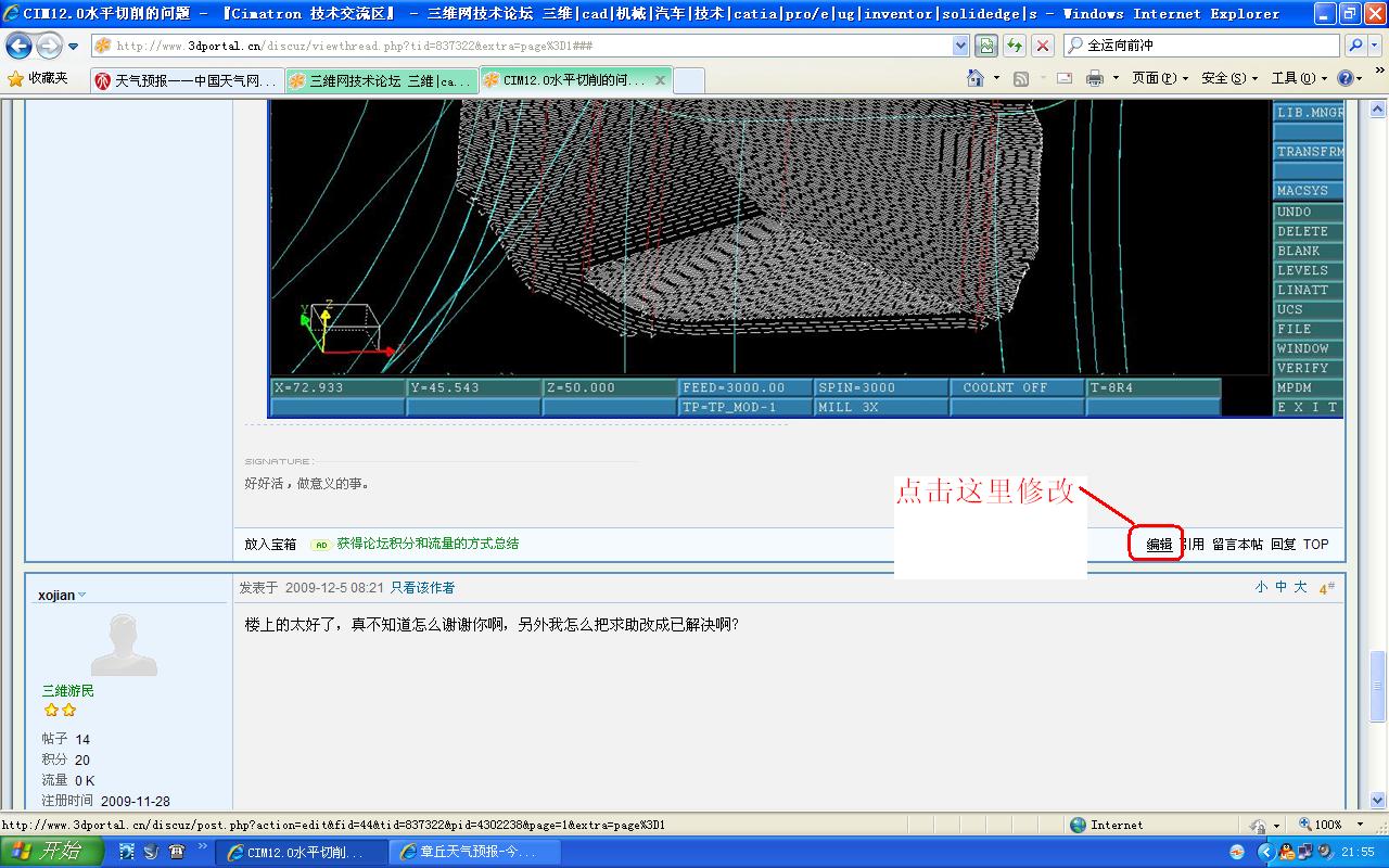

楼上的太好了,真不知道怎么谢谢你啊,另外我怎么把求助改成已解决啊?
发表于 2009-12-5 21:57:09 | 显示全部楼层 来自: 中国山东济南
点击“编辑”然后修改为“已解决”。
