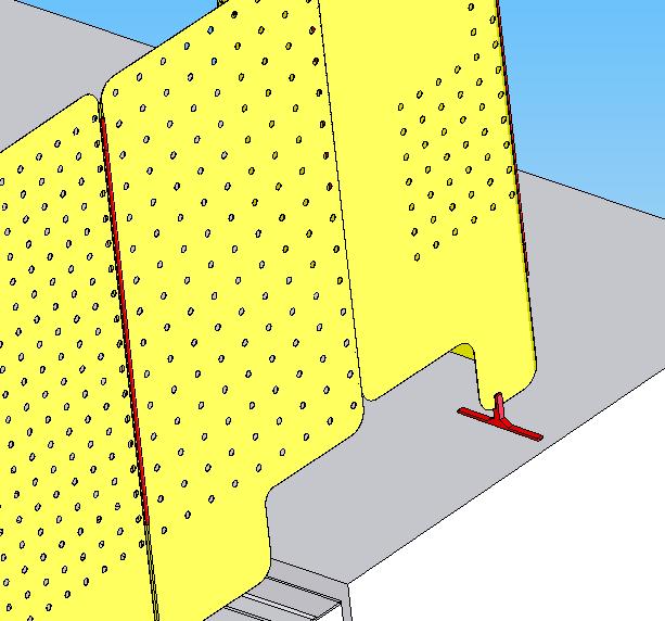

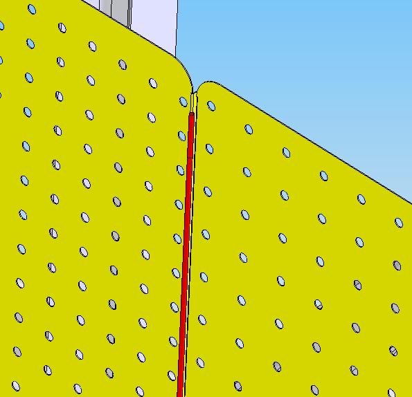

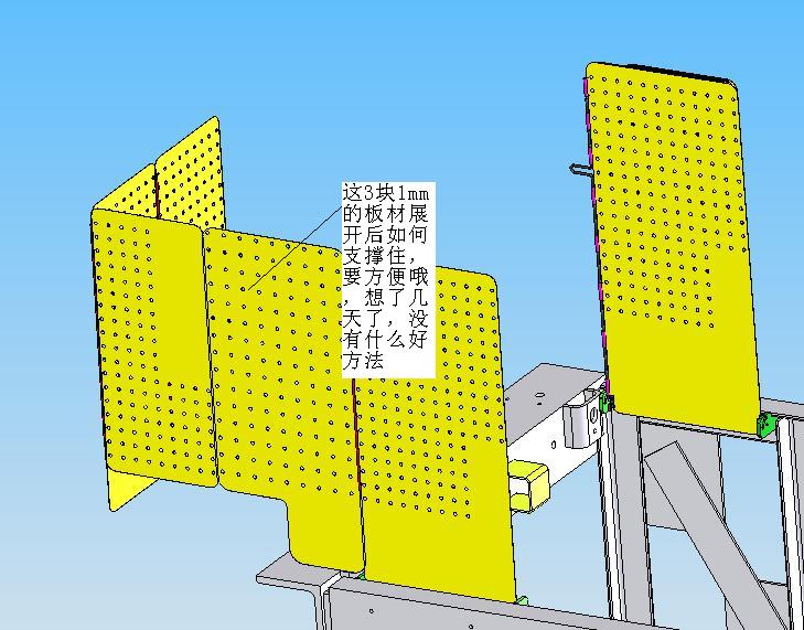

话不多说了,就请各位能给我点灵感了
% ?- b6 O: A9 M! v0 r) m8 @( J! L) \( R7 e/ Y* A( h
再补充一下,一共是由10块1mm的钢板围成,折叠好后平放,现在竖起来展开后如何固定成为一个大问题?# @! P, r. B3 i- G. @/ f6 b
, {) l9 y; N3 v) i6 K$ u板材是1000*400的钢板,我看过了,是比较软,但老板要求的没有办法,实在不行到时再说,现在主要考虑如何让它比较方便的固定住 :mad: !!!+ [1 Z* A- F( |7 p, {+ Q+ N6 ?  V* v( `
( D7 R3 L( g+ _' O实在是一个比较头大的问题?3 a0 ^, ^- [- B4 }( Z5 [, W

发表于 2009-12-3 11:42:53 | 显示全部楼层 来自: 中国湖北武汉
给出的条件不明确,如长度、宽度尺寸。工艺要求以及现场环境条件。

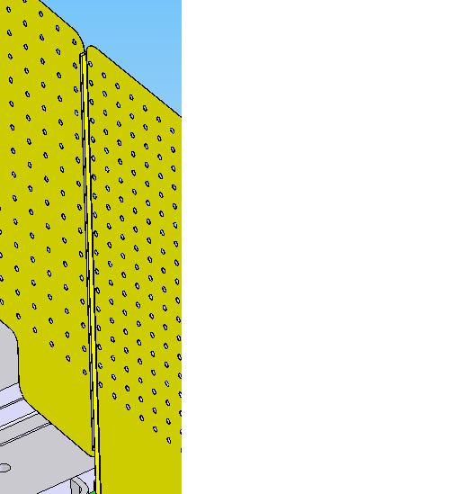

发表于 2009-12-3 11:45:32 | 显示全部楼层 来自: 中国江苏苏州
你是用铰链连接的吧?但是1mm板材太薄了,你必须得在板边加两道折弯,否则根本支撑不住
发表于 2009-12-3 13:24:19 | 显示全部楼层 来自: 中国北京
需另外加角钢,钻孔后用螺栓固定

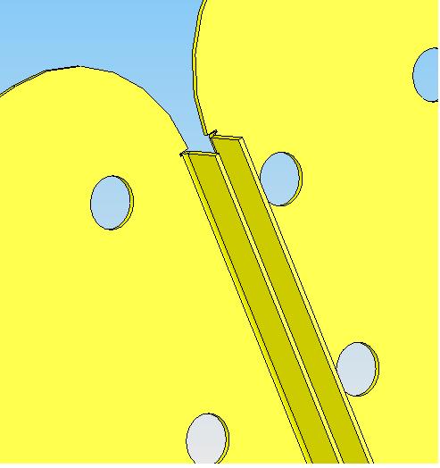

发表于 2009-12-3 14:09:16 | 显示全部楼层 来自: 中国湖北武汉
可以考虑在每块薄板四周点焊一圈细盘元。即可增加强度,又可防止薄板卷边。
发表于 2009-12-3 14:26:58 | 显示全部楼层 来自: 中国江苏苏州
虽然你的用长铰链连接左右板,但上下2条边还是要弯的,且你悬臂的很厉害,做好后很难看的,基本是条错误的路。
发表于 2009-12-3 15:06:48 | 显示全部楼层 来自: 中国江苏苏州
建议加大板厚到2mm,同时四周都卷边,另外在最外侧的那个门下面加一个脚轮,相信应该行了
发表于 2009-12-3 16:51:07 | 显示全部楼层 来自: 中国河北衡水
考虑问题、解决问题,不要把思维集中在机械上。建议使用强力磁条——市场上多大规格和形状的都有,你这个问题——几十元钱搞定。这种方法,只要你的材料是钢板,0.5mm又有何妨?粘贴起来是不是很方便。

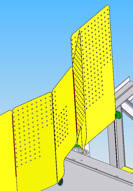

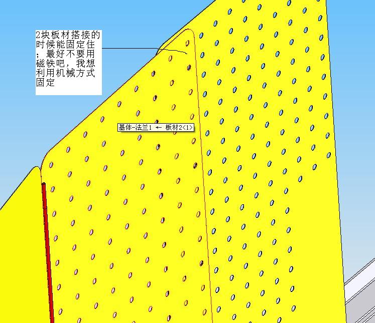

 楼主| 发表于 2009-12-3 17:15:07 | 显示全部楼层 来自: 中国江苏南京
又想了2种不是很成熟的方法
发表于 2009-12-3 21:35:59 | 显示全部楼层 来自: 中国江苏苏州
回复 9# wssmjf 的帖子
用可制动的脚轮呀,脚踩一下就不会乱动了
发表于 2009-12-3 21:40:31 | 显示全部楼层 来自: 中国河南洛阳
[quote]原帖由 wssmjf 于 2009-12-3 17:15 发表 http://www.3dportal.cn/discuz/images/common/back.gif3 Q" g- [9 L- A+ q3 K! T% {2 `
又想了2种不是很成熟的方法 [/quote
( D, Y5 P! w* B( i再在你加的脚上装两个工字形铝合金就OK
发表于 2009-12-4 09:34:46 | 显示全部楼层 来自: 中国浙江嘉兴
个人感觉郝工的注意可行1 x. [5 C" P3 E) G4 u, D! {& r* n; r! x
在板子的下侧安上万向小滑轮,展开到位处安装一个“磁铁结构”,就如现在很多人家里门后面安装的那种“磁铁”一样。

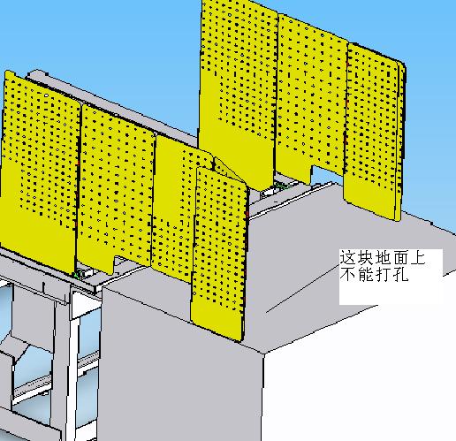

 楼主| 发表于 2009-12-4 09:57:02 | 显示全部楼层 来自: 中国江苏南京
首先谢谢楼上各位朋友的帮忙!
2 b' m( x+ @# w- O  _! e
( {6 z9 O: T# J/ T# ?& r) t* u现在觉得下面还有个问题,就是门的限位,铰链可能可以转动0~270度,下面的机构可行吗?
+ s# u% R) ]# O% v( Q- j( b' w2 |3 T% j& a$ H" F
铰链装在一边,另外的一边折边
发表于 2009-12-4 10:17:47 | 显示全部楼层 来自: 中国江苏徐州

发表于 2009-12-4 11:20:39 | 显示全部楼层 来自: 中国江苏徐州
考虑在可打孔安装处固定加装槽形挡条,延伸到不能打孔的台面上
 楼主| 发表于 2009-12-4 13:20:22 | 显示全部楼层 来自: 中国江苏南京
现在我想利用这种结构
发表于 2009-12-4 13:56:01 | 显示全部楼层 来自: 中国江苏徐州
给老板提供2个方案供他选择,估计他应该中着!毕竟还是他说了算
发表于 2009-12-4 16:28:04 | 显示全部楼层 来自: 中国湖北武汉
我觉得下面安装万向轮不稳固,还是平脚要可靠一些。
发表于 2009-12-4 21:10:17 | 显示全部楼层 来自: 中国河南洛阳
需另外加角钢,钻孔后用螺栓固定
