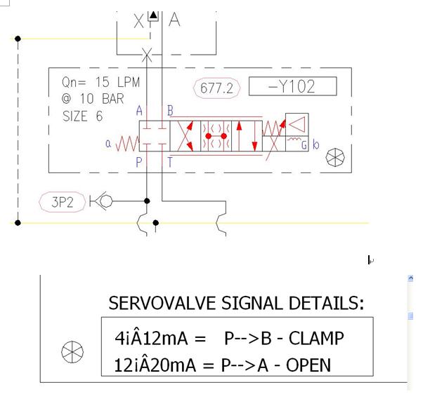

贴图是从达涅利连铸机原理图上截下来的。
# p8 Z0 i9 V9 h$ t% {图中的阀可能是比例伺服阀。阀口压降是10BAR。. i6 n; p6 v5 x! l2 y+ L
请各位指点一下,哪个厂家生产这样的阀?( p9 U# b# A8 t+ Q4 w* T
谢谢!
1 K  J; n" n7 ^
( {& w. N6 x& ~+ Q+ |. B我手头的资料中,DN6的比例伺服阀双阀口压降都是70BAR的。1 H$ z0 ?& M+ A9 z2 }/ {! J
