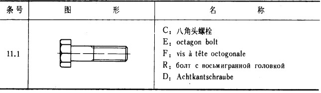

螺栓螺钉没有太过明显的分界,两者看起来还有重叠的部分,到底该叫什么名字,你需要查阅标准或者紧固件手册

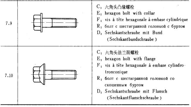

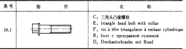

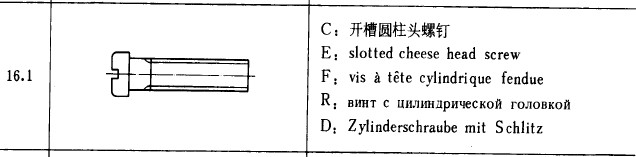

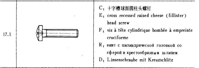

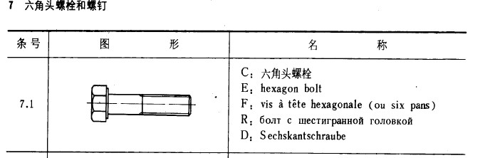

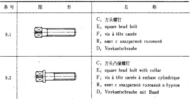

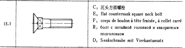

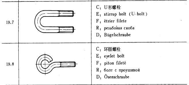

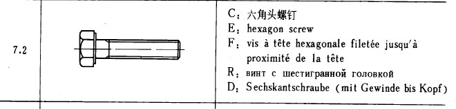

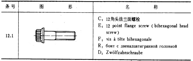

发表于 2009-12-4 16:27:26 | 显示全部楼层 来自: 中国江苏常州
发几个图片看看3 K7 |6 \# S  m9 {! f: F5 @- Q
螺钉!& P, C( g* I* b( J
, F  v% A; {+ d5 c$ A" ^
[ 本帖最后由 eastlakewater 于 2009-12-4 16:29 编辑 ]

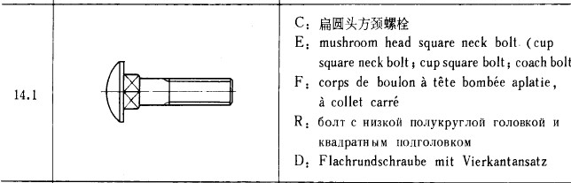

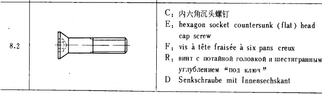

发表于 2009-12-4 16:29:32 | 显示全部楼层 来自: 中国江苏常州
螺栓!!!!!!!!!!!!!!1

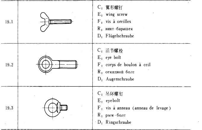

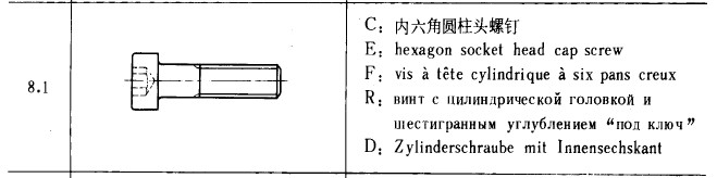

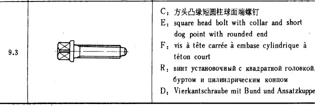

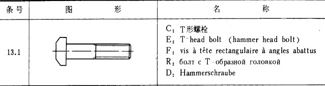

发表于 2009-12-5 08:30:42 | 显示全部楼层 来自: 中国上海
看6楼、7楼图片中的7.1、7.2,一个叫螺钉,一个叫螺栓,有什么质的区别吗?(虽然实际上“六角头螺钉”的说法用的很少)
- M' `- _4 v" N好像是没有哪个标准中明确螺栓、螺钉的定义,GB/T 3099-1982《螺栓、螺钉、螺母及附件 名词术语》中罗列出了各种形状的螺栓螺钉的名称,一般应该按照这个标准了。
