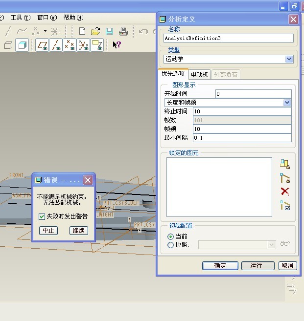

[求助] 装配好了但不能运动仿真???
发表于 2009-12-3 13:29:53 | 显示全部楼层 |阅读模式 来自: 中国广东广州
运动机构方面问题,这个不知道为什么不能运动???(在装配时,已经是完全约束了,但做到仿真机构就不可以实现了)( ?" ?% F  t+ H, G

发表于 2009-12-3 13:51:32 | 显示全部楼层 来自: 中国河北邢台
在装配的时候应该选择销钉、滑动杆等约束去完成连接定义,不是完全约束。$ Q+ u/ o$ u9 F6 u5 U% T. b  s
进入机构仿真模块后要添加电动机。
' }+ j" F* W! m: [如果你的机构里面有干涉的现象,也动不了。9 ^: I& t* F. E  B9 B3 p
找找原因吧。
发表于 2009-12-3 14:03:29 | 显示全部楼层 来自: 中国上海
是不是自由度不够或者太多?
