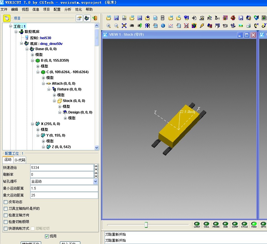

发表于 2009-12-6 00:07:05 | 显示全部楼层 来自: 中国江苏无锡
解决汉化问题
NO NO NO
% H; {8 [2 |& o' e, A% S  D新建环境变量:CGTECH_LOCALE8 p2 J0 ^2 q0 F( p. _4 M; f# G& h
值:chinese_simplified
6 D9 U8 c& g" ^4 T+ n) A解决上面的问题
beyond2009 + 3 应助
