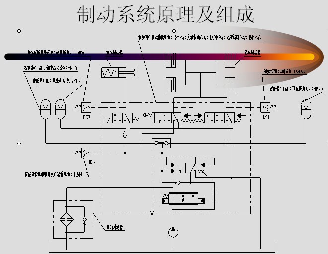

( S4 J2 c6 w' R; C6 h) O上图为平地机刹车液压图,红圈中的为踩脚刹车时液压刹车原理图,对图中的液压阀的液压原理不是很明白,希望高手给顺顺图,讲解一下。图中的刹车制动阀为力士乐整体式制动阀,主要就是该阀的工作原理。谢谢

这个阀叫制动冲液阀,各蓄能器冲液完成后,泵充当散热泵,一旦制动压力下降就开始向蓄能器补油,脚踩部分的左右串联阀,分别控制前后两根驱动桥。

泵出口那两个阀是控制泵给蓄能器充压的,当蓄能器充压满后,油泵出油直接回流油箱。驻车制动是靠弹簧力压紧,液压力解锁。
/ P$ `* o3 Q, D3 i, \8 ^/ v关键是两个串联的行车制动阀,左边的那头是用脚踩的,右边那头有个电磁阀。这个阀本质上就是一个比例减压阀,阀的输出压力跟脚踩力成比例关系,即脚踩得越大,输出压力越大。输出压力直接传到车桥上,输出压力越大,制动力越大。当输出压力达到压力开关设定的压力时,电磁阀打开。压力卸荷,这个功能就是常说的ABS,即防抱死功能。但最可靠的应该增加转速传感器检测车轮转速,一但发现抱死,就打开电磁铁。
 楼主| 发表于 2009-12-4 11:42:58 | 显示全部楼层 来自: 中国山东济南

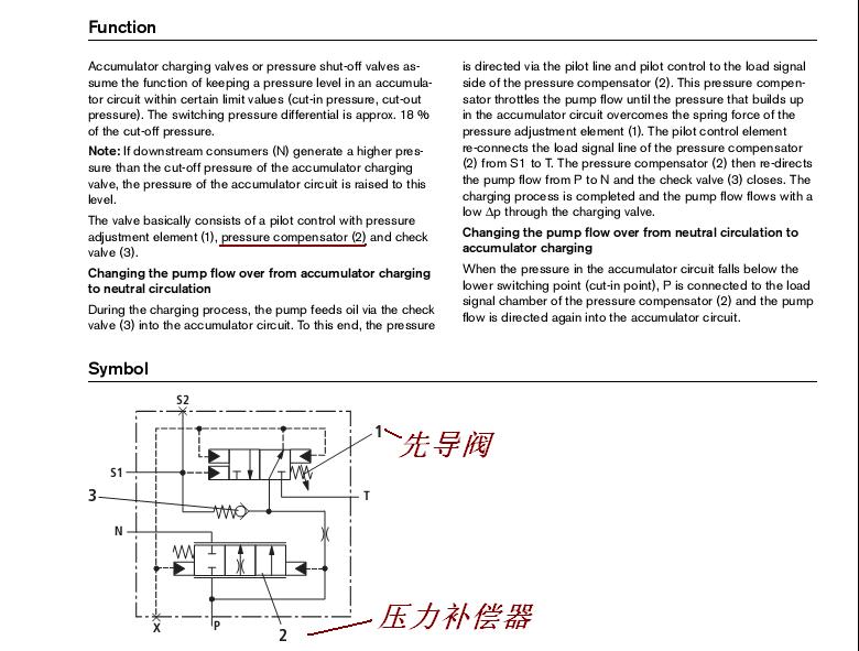

楼上的比例减压阀是说 1.jpg 这一块吗,但是对于下面 2.jpg 的这块主要起什么作用,能不能说的细点

好象叫蓄能器充液阀。使蓄能器优先充油,然后系统的油才能它用。+ L/ o& s7 f: X$ \$ r& q  L* l, v

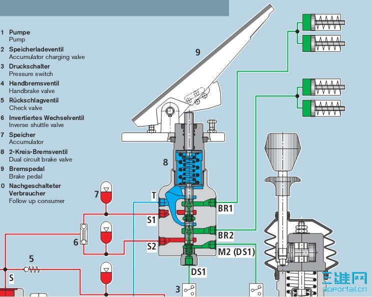

. R1 A, }9 _+ H$ K. g  [4 |9 i双制动阀8的输出BR1、BR2应该分两路驱动各自的刹车组(见我的贴图)。
6 y4 W' \; P; t* P" F7 a7 P但楼主的图为什么BR1、BR2合流呢?

& Q6 w8 S0 H8 Z3 ?2 ]2 o1.楼主图出口压力合流,是出于安全可靠的考虑。如果一个制动回路失灵,第二个回路可正常工作,因为两个阀芯之间是机械联动的,踏板的操作力保持不变。3 S( F9 F4 c+ R) G/ Q$ Y; T
2.上面那个双回路远程动力制动阀确实是比例减压阀原理,正如4楼所讲。# c5 @' l' Q* V% I* Y
3.下面那个蓄能器充液阀的原理与通常的卸荷溢流阀(如力士乐的DA阀)的原理和作用是一样的,只是结构不同而已。
