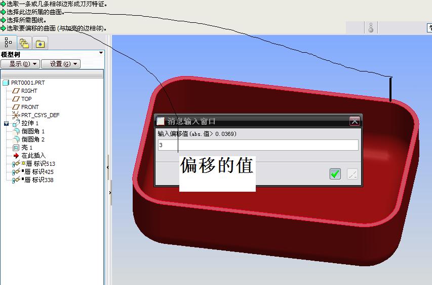

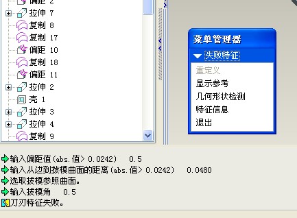

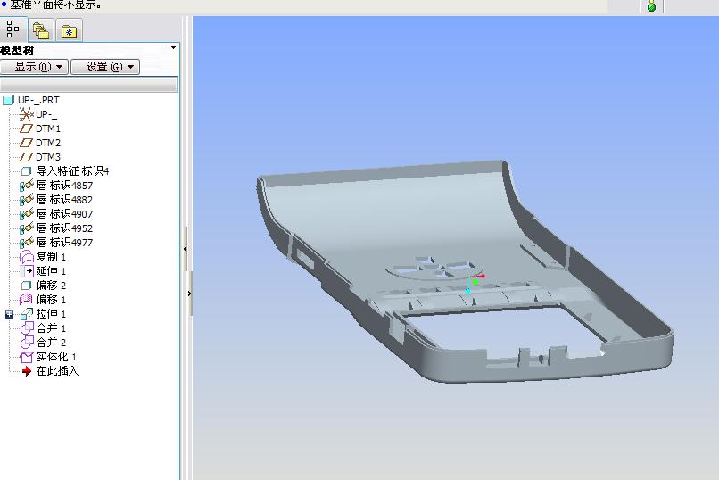

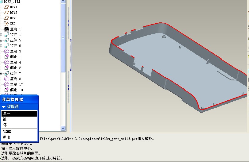

哪位仁兄帮忙分析下‘唇’工具如何用呢,我操作时,在命令行里好多意思不理解。
+ C: S% M6 G( @% c+ c如:1。选取一条或几条相邻边形成刀刃特征?-------是什么意思呀?
" {1 L0 d3 V1 q        2。输入从边到拨模曲面的距离?-----------------是哪边?* Y+ h; ?# T: B  G
        3。我操作后失败

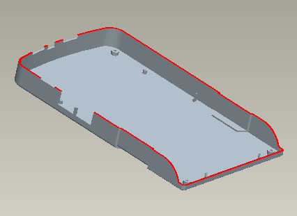

发表于 2009-12-3 18:02:56 | 显示全部楼层 来自: 中国浙江宁波
唇和偏移差不多,看图片应该不行
# S) Z7 k$ ]! o, |0 d& w9 C用拉伸切除,在拔模也一样
发表于 2009-12-3 18:19:41 | 显示全部楼层 来自: 中国四川成都
有道理应该就是这样的
发表于 2009-12-3 21:29:44 | 显示全部楼层 来自: 中国上海
还不如用偏距里的拔模特征
发表于 2009-12-3 21:49:18 | 显示全部楼层 来自: 中国浙江宁波
看这个图用偏距是不行的 面会相交不能生成 就是图片右边角部分

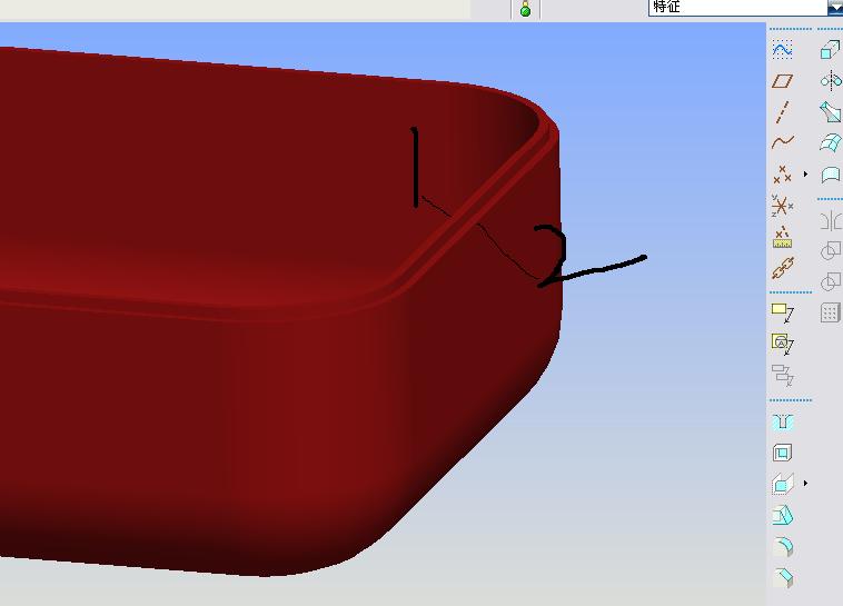

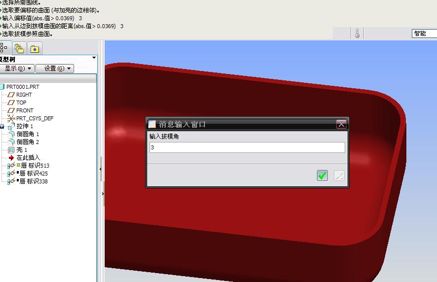

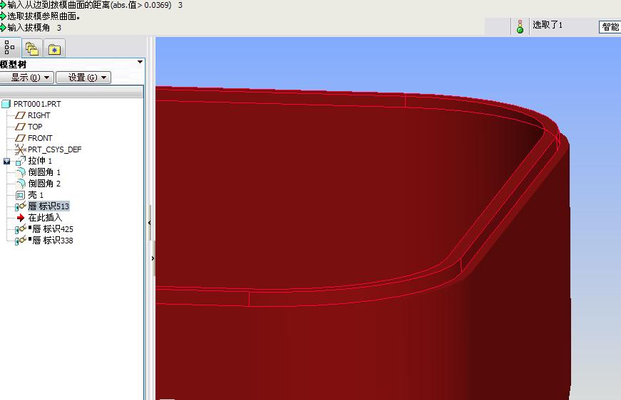

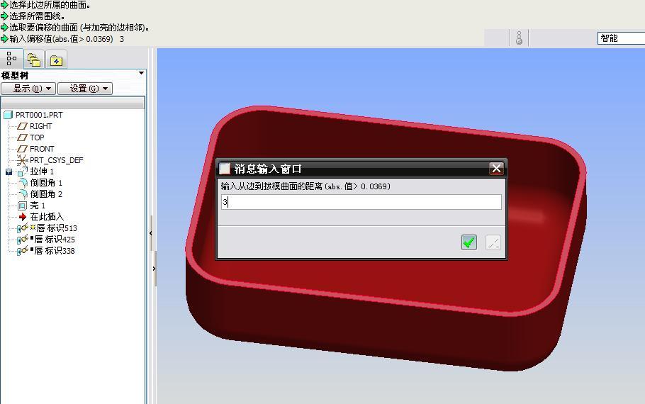

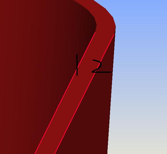

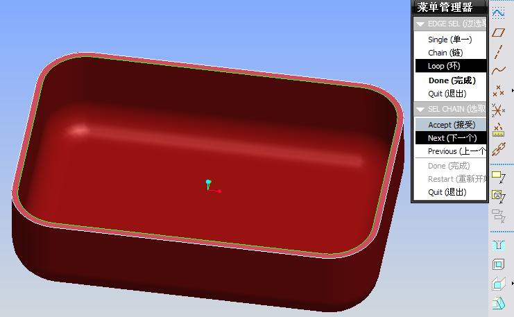

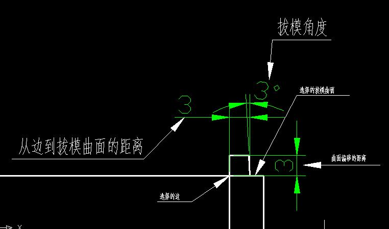

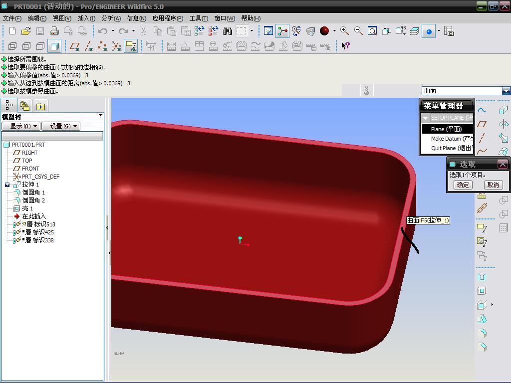

发表于 2009-12-4 13:21:06 | 显示全部楼层 来自: 中国河南郑州
我来给你解释吧。
, V* v) i7 L& f9 R) h- D% O       其实就是你需要长特征唇的面的边界。从那个位置开始长。软件问你从那里长唇这个特征。(说白了就是从特征的那个边界面开始做唇特征)如图0
2 w( p1 P5 t6 A- a7 C
( l3 t7 [* }5 K7 @- w
( e1 y# y/ D5 M* p( r0 p
" f; t! \) Q! o: s5 z: j+ Z8 ?( C8 q) S/ W
没有办法录像,只能这样贴图片了。: W; }' b5 n% _5 _$ n1 k8 y
" ~% a/ H( B3 B. G7 c4 O. Y$ ?[ 本帖最后由 19829 于 2009-12-4 15:00 编辑 ]
发表于 2009-12-4 13:31:47 | 显示全部楼层 来自: 中国广东中山
这样的图搞不了的

发表于 2009-12-4 15:02:12 | 显示全部楼层 来自: 中国河南郑州
你上面的那个图,我看图片的话,用唇应该是没有问题的。不过也不敢打保票。要不你把元文件发过来。让大家帮你解决。

发表于 2009-12-4 22:34:32 | 显示全部楼层 来自: 中国江苏无锡
楼主想说的是那个down文件吧,你发的是up,我打开up时唇的特征是好的哦。

有些地方做唇特征,没有办法做。用的偏移。方法之间是相通的那个能处理就用那个命令就可以了,没有必要非的去追求某一个命令。我是用唇命令和偏移命令结合制作的。
