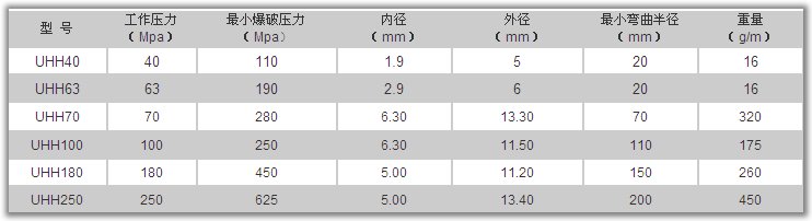

发表于 2009-12-6 17:57:50 | 显示全部楼层 来自: 中国广东广州
超高压液压软管
- R6 ?" H4 T9 B+ @, M7 E9 G* gUltra High Pressure Hoses ' [9 ]6 \, _8 H7 l- r8 O; y: H6 `; N* H
欧洲进口,最高工作压力达2500bar(250MPa)。
# b  h6 p0 T/ p* R/ r8 k* M2~6层高强度钢丝编织层,内层聚甲醛或聚酰胺,外层聚酰胺或聚氨酯. D. ?) t/ D4 g$ q2 Q# g# G# P
流体阻力小,膨胀小,防腐蚀性好,单位重量轻,弯曲半径小,外径小,使用寿命长
: |; c8 d8 e. `, F 1.jpg
