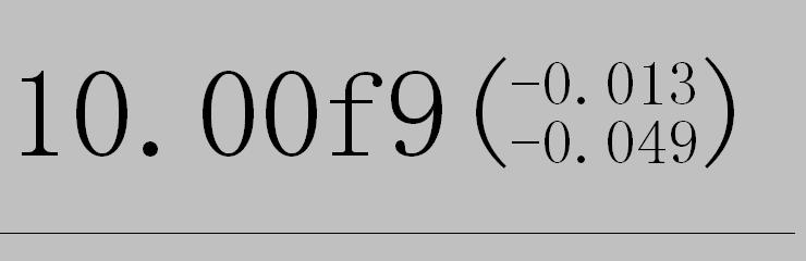

我的一张图纸上面又这么一个尺寸,直径10f9,请问他的公差是多少?如何查询得到?& l* o1 S6 m% w

机械设计手册上可以查出,这是机械的基础知识,上差-0.013,下差-0.049
