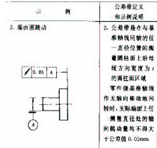

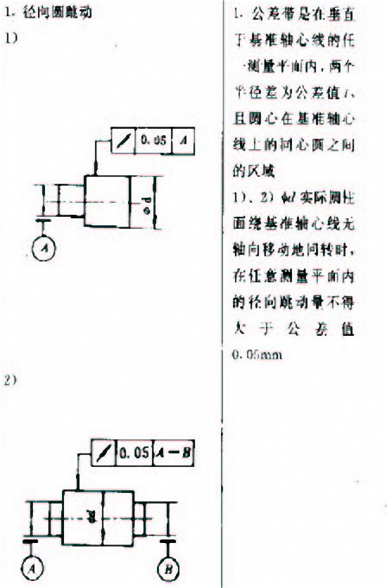

圆跳动是被测要素某一固定参考点围绕基准轴线旋转一周时(零件和测量仪器间无轴向位移)的最大变动,一般可分为:径向圆跳动,端面圆跳动,斜向圆跳动。径向圆跳动就是指的径向跳动,端面圆跳动就是指的轴向跳动。主要区别在于测量位置的不同。移动位置测量就是指的全跳动

1.径向跳动:即沿轴截面的直径方向的跳动;
" Q" R+ k& i' Z& Y- _5 v& I4 z2.轴向跳动:和径向垂直的方向,即轴的轴心方向,也可说是沿轴的长度方向的跳动。

径向跳动和端面(轴向)跳动都属于圆跳动,径向跳动是检测外圆的径向跳动,端面跳动是检测端面的轴向的跳动。二者只是检测方向不同。

径向跳动是用来检测轴偏差的,检查轴是某点圆度和轴上该处相对于基准线偏差。轴的圆度比较好,但是跳动不一定小。跳动是以轴基准线为标准的,但是圆度测定该点的圆度。
