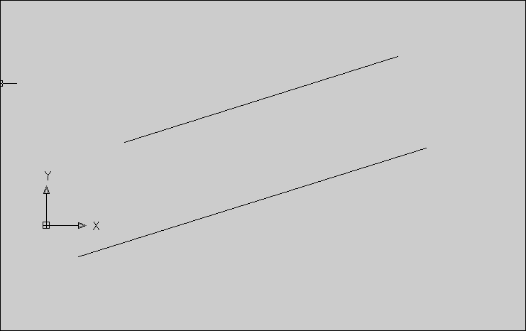

发表于 2009-12-3 19:40:22 | 显示全部楼层 |阅读模式 来自: 中国广东深圳
如题,请高手回答一下,谢谢。
发表于 2009-12-3 19:46:13 | 显示全部楼层 来自: 中国上海
在平行线之间画一条和他们正好相交的线 再画过这条线中点的线 打开极轴即可
+ D9 u( S# \) l# o7 ^+ O; _或者画个园和两平行线相切 然后过圆心划线3 \5 P' s& `/ D* k
方法多得很1 l+ ?4 ~5 z- |! l  q
要是MDT2006本身就有这个菜单

发表于 2009-12-3 20:05:58 | 显示全部楼层 来自: 中国浙江宁波
命令执行过程: A% _: j( i0 z. x1 V% B
令: _line 指定第一点:
, ^$ K2 T/ ~$ s. S* ~2 U) {指定下一点或 [放弃(U)]:
# w: M2 l% X  b# ~+ a指定下一点或 [放弃(U)]:# B8 q4 S( v+ o4 }! \6 T; _: j$ J
命令:( w8 ^0 D+ v' ?( k# G
命令:8 o, M7 ?3 z' l8 @# W! z3 H
命令: _copy8 f' l" L4 {( v* c/ O5 T3 L
选择对象: 找到 1 个
. e- {* _! I2 Z+ B, w" x3 w) t选择对象:9 c) A0 z5 b/ y# W: A- U8 `  n: D
当前设置:  复制模式 = 多个
8 ?& ]4 i2 O; e  j  x指定基点或 [位移(D)/模式(O)] <位移>: 指定第二个点或 <使用第一个点作为位移>:: o% b; t" K2 H% f
指定第二个点或 [退出(E)/放弃(U)] <退出>:# K: |" G' n" Q1 [9 e9 j- o
命令:/ ~9 ]. M$ K% Z9 M
命令:! e0 u3 Q- h2 _9 K; X" z1 m' [
命令: _dimaligned
, e' I' g1 s: T8 M指定第一条延伸线原点或 <选择对象>:# B  z2 I: e8 P* A7 u0 w4 m6 S
指定第二条延伸线原点:/ b8 ?% W1 V7 A2 \  R
指定尺寸线位置或6 K/ f/ U/ @6 X% C- W' {
[多行文字(M)/文字(T)/角度(A)]:* u' b) J! v  t- j, |" Y
标注文字 = 10.00

发表于 2009-12-3 22:26:20 | 显示全部楼层 来自: 中国广东广州
这个简单啊,我在2007中、. J; t4 O" o; Z; X
有个命令的,使用两点中间就可以很轻易找到中间线啊

发表于 2009-12-9 23:22:39 | 显示全部楼层 来自: 中国广东深圳
如果加载插件直接输命令就可以
