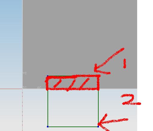

在UG扫描求差集时出现了“通过面不与刀具路径相交”的报错提示,请教各位大侠,这是什么意思呢,是什么原因造成的。
发表于 2009-12-3 21:38:52 | 显示全部楼层 来自: 中国上海
如果工具体(被切割的部分)正好和你要的槽的大小相等的话,就容易出现此问题1 b0 s, C/ B% i8 D, @3 u+ m
解决方法:建的草图比需要的大,但是和实体相交的地方的形状是需要的形状即可
$ r# K7 ]/ u5 D# X$ R4 z如下图:想要切除1 的形状,  建草图的时候绘成2的形状即可。
