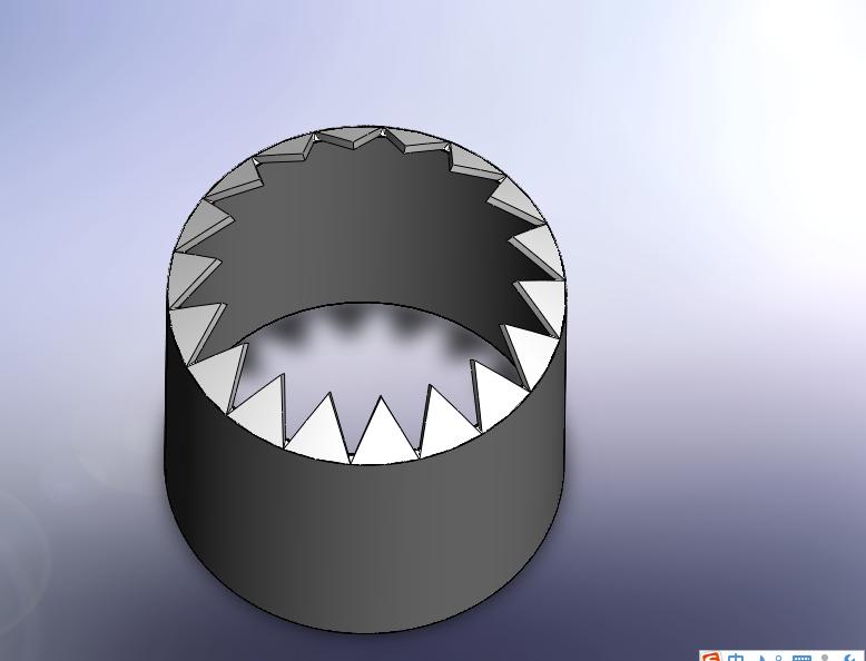

[求助] ★把上面的齿内弯45° 怎么弄啊★
发表于 2009-12-3 20:53:13 | 显示全部楼层 |阅读模式 来自: 中国山东德州

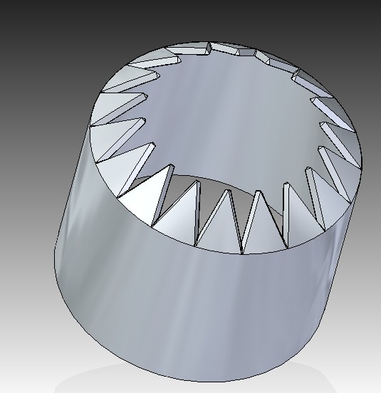

发表于 2009-12-4 14:51:33 | 显示全部楼层 来自: 中国北京
试着做了个,不知道满足不满足要求

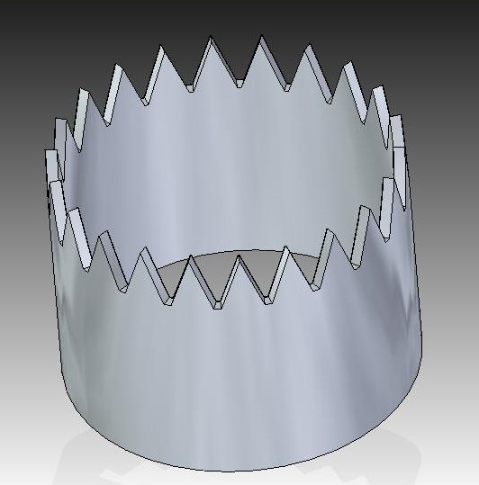

发表于 2009-12-4 15:26:49 | 显示全部楼层 来自: 中国广东深圳
做了一下,如图

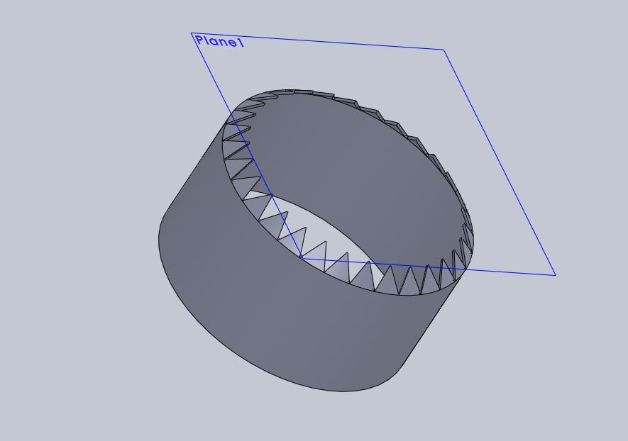

发表于 2009-12-4 18:24:52 | 显示全部楼层 来自: 中国河南信阳
旋转凸台取薄壁直接出基体,作与45度锥面相切的基准面,在参考基准面上作切除一个的齿形草图,拉伸切除,圆周阵列切除特征。
