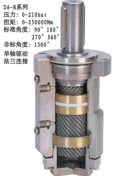

我们厂新进了一台打掴机,上面有个液压缸(吐丝缸)的内部结构我不是很清楚
5 ^  A9 }" E& g7 e0 q- s' O1 Z它的工作原理是活塞杆可以一边进退(将钢丝拉出),一边旋转(将钢丝拧紧)$ X0 \/ H! \$ k% e( p4 ?/ F
不知道大家有没有见过类似工作原理的液压缸,可以一边前进一边旋转

请搜索论坛,有一个专题介绍。
发表于 2009-12-3 23:03:02 | 显示全部楼层 来自: 中国内蒙古呼和浩特
是不是缸内有丝杠结构啊

发表于 2009-12-5 19:06:39 | 显示全部楼层 来自: 中国河南新乡
原帖由 wkswwksw1094 于 2009-12-4 22:10 发表 http://www.3dportal.cn/discuz/images/common/back.gif7 H1 l9 q0 W/ M( X! \  C
请问怎么搜啊
2 }' E' X9 Q- u, s5 T关键词是什么
. Z4 n) l, K! [! e5 q4 d. T
只找到一个帖子http://www.3dportal.cn/discuz/viewthread.php?tid=633948&highlight=%D3%CD%B8%D7%2B%D7%AA%BD%C7$ \. ~. X- u+ r* `0 B' C1 ^3 s3 ~
% _" }* t$ }, l- {+ R% E7 `
还有一个更详细的,你再找找。

楼上说的没错··应该就是楼主要的··那种!!这类油缸一般很少见
发表于 2009-12-22 12:36:22 | 显示全部楼层 来自: 中国江苏扬州
它属于马达系列,撼神有这种缸
发表于 2009-12-22 12:53:20 | 显示全部楼层 来自: 中国辽宁鞍山
看着像液压马达
发表于 2009-12-22 15:53:08 | 显示全部楼层 来自: 中国河北秦皇岛
上面那几个缸可以伸出么,我看着怎么都只能旋转
