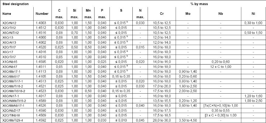

1.4017出自那个标准号的不锈钢?有知道的大侠给我指点迷津!!!谢谢

应该是德国钢号
发表于 2009-12-4 11:36:13 | 显示全部楼层 来自: 中国广东中山
EN欧洲标准,好象是EN10213里面的,我记不清楚了
发表于 2009-12-4 12:13:55 | 显示全部楼层 来自: 中国上海
看这个吧:
, ?- r; C+ w- I7 f9 \7 cBS EN 10088-1-2005 Stainless steels - Part 1: List of stainless steels; German version EN 10088-1:2005  (不锈钢.第1部分:不锈钢目录), X% b2 H- p6 t) d3 z5 T9 E, z, [
http://www.3dportal.cn/discuz/vi ... amp;highlight=10088
发表于 2009-12-4 12:54:31 | 显示全部楼层 来自: 中国江苏泰州
1.4017牌号为X6CrNi17-1。
