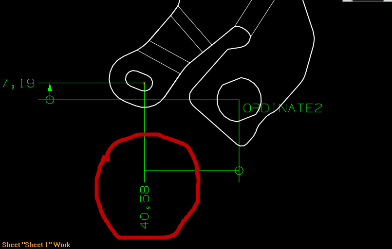

为何我标注出来的有条方向线,怎么设置把它去掉

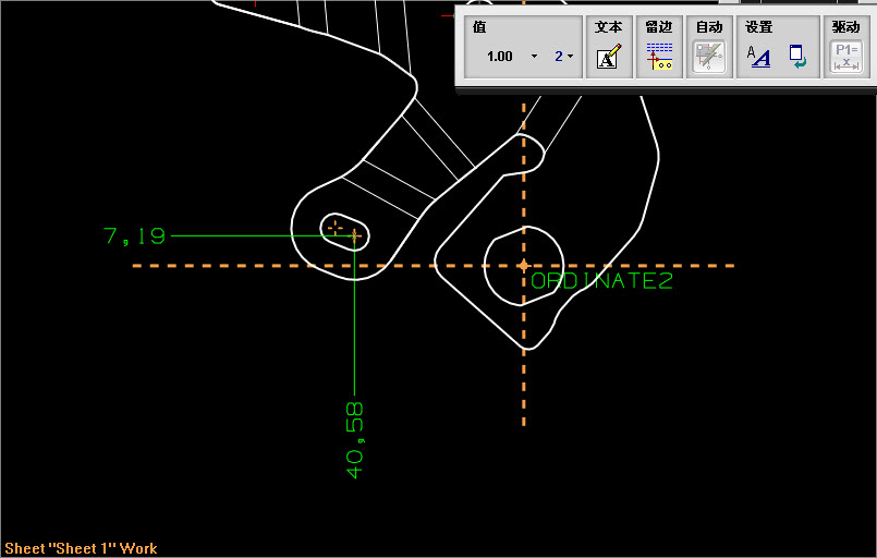

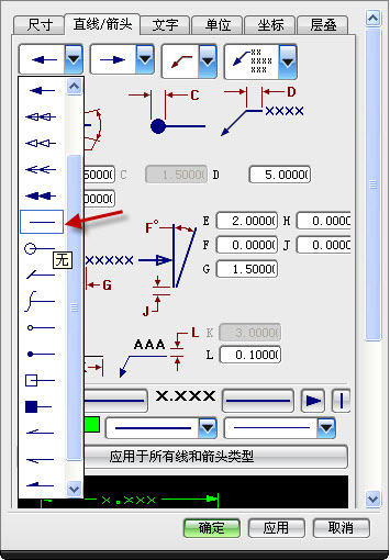

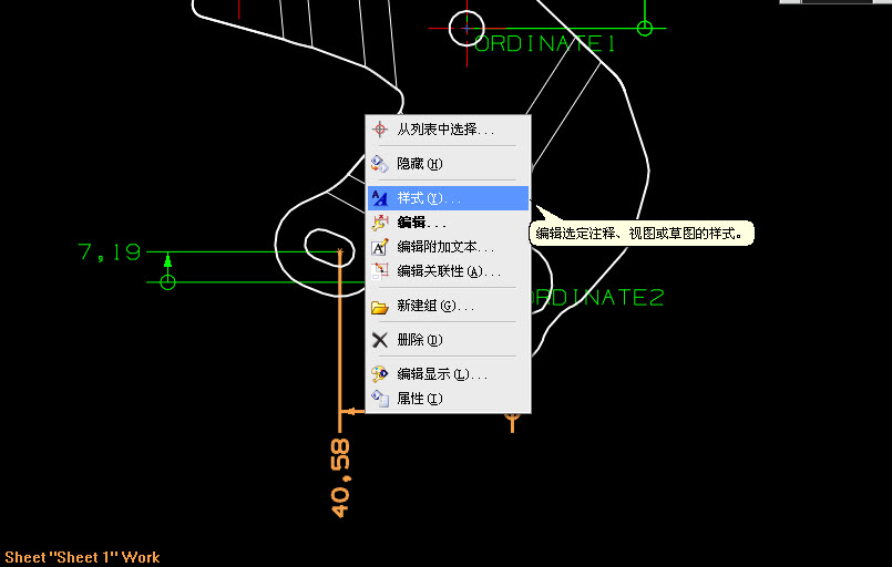

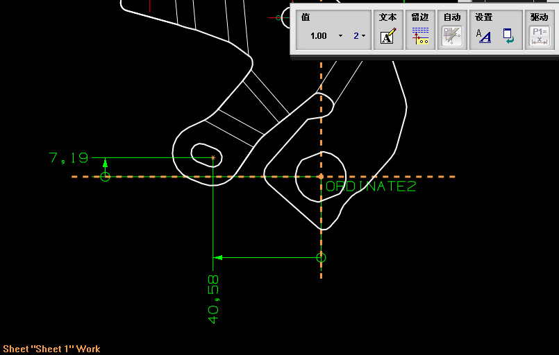

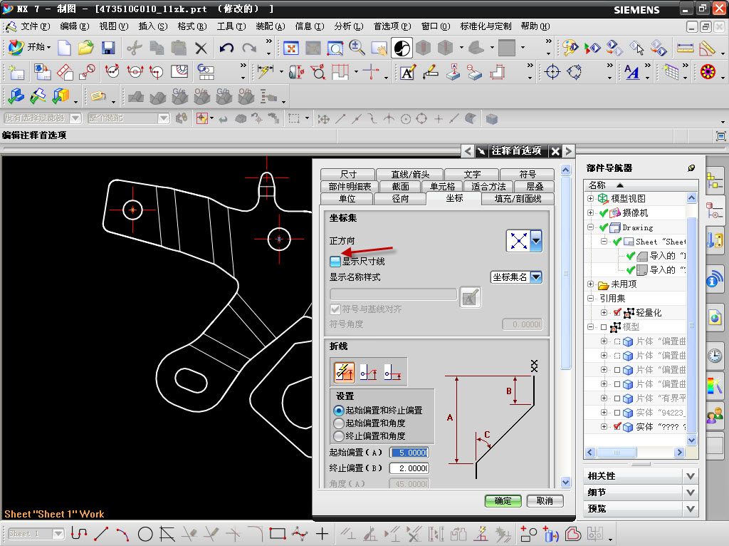

1-11.jpg 1-12.jpg 1-13.jpg 1-14.jpg 2-11.jpg 2-22.jpg 4 K  \8 U2 l9 k. z
