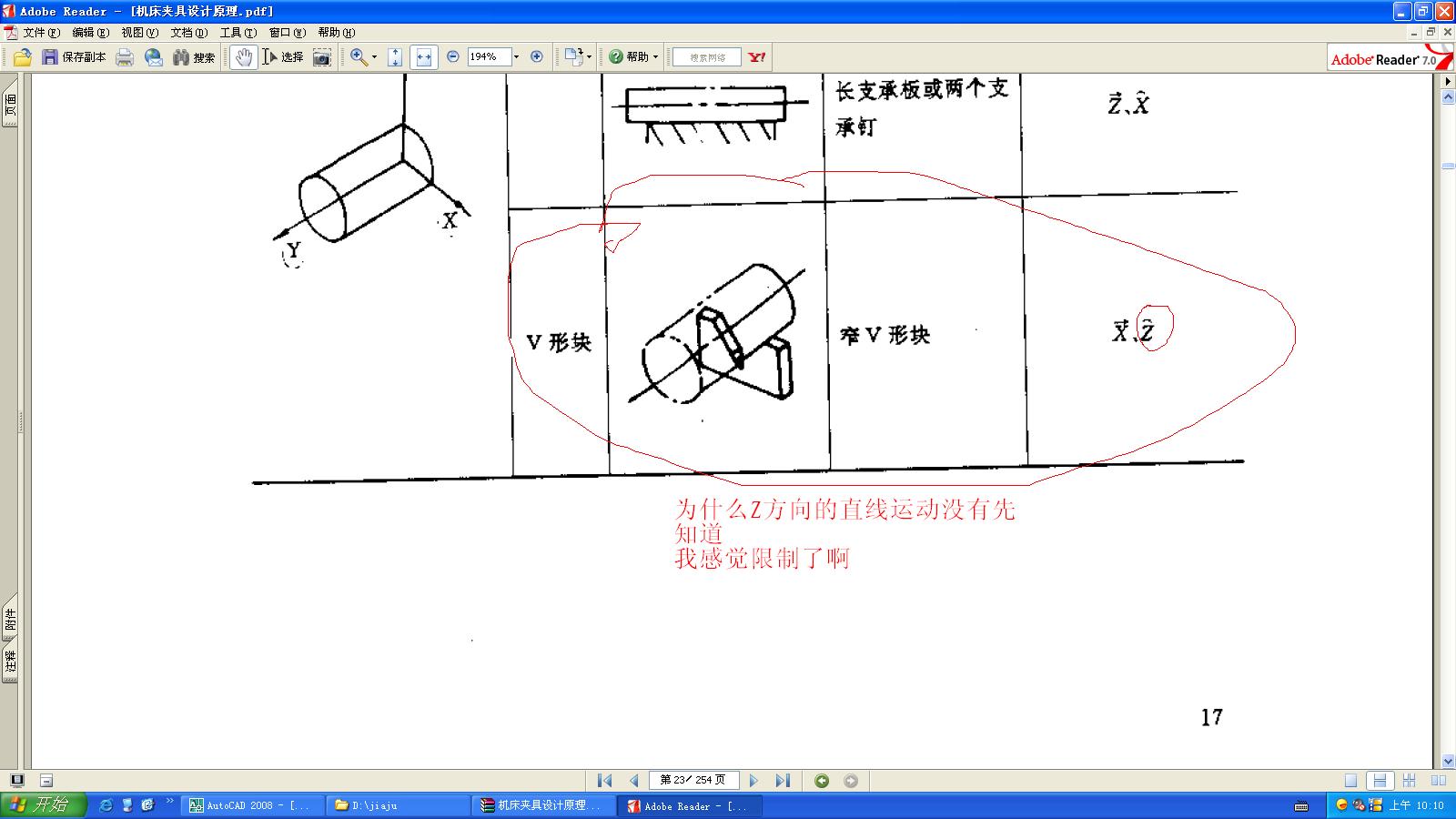

如图中所示" F! M% e& k: M1 @
窄V块为什么Z的竖直方向没有限制到
4 ]+ `3 \/ @  D: [* S怎么理解" ]8 n) x' \, @0 A) Z) v# l
/ u6 F' ~$ t* N/ R+ m* S7 _
$ ?# Z$ N$ J5 v5 @* D/ Q/ J. h5 |: b1 ?, @' ^
而长的V块就可以限制到了

固定的窄V型块是能限制Z方向的移动的。

能再清楚点,啊
发表于 2009-12-4 18:30:53 | 显示全部楼层 来自: 中国黑龙江哈尔滨
未固定的窄V形块由于其上下两个接触面小会产生物体重心的偏移,所以不能限制Z向的自由度。# D0 |. l% S) l, p9 C- h9 b
固定的窄V形块在某种程度上可以限制Z向的自由度是因为其处于一个相对的稳定状态。
