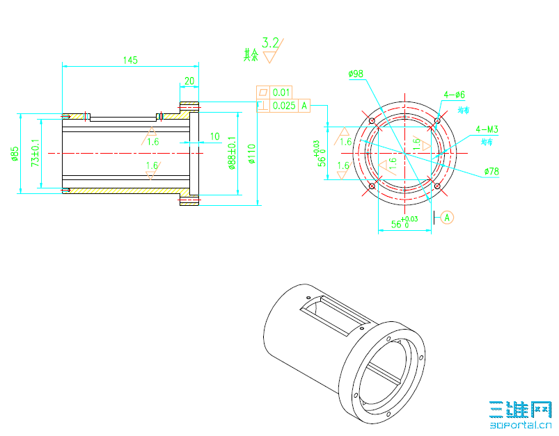

如图,外壳中心是一个56X56的方孔,用来做导轨。就一件,45#钢,达到图中的要求,线切割好,还是插床好?

7 @) u/ u' ^( \1 r5 n+ {% p上铣床吧

用线切割吧,快走丝0.02mm精度以内,慢走丝精度可达0.005mm。用线切割也没必要像在插床上那样的夹紧力。

1.单件,采用线切割比较合理。# `* x' L. f& x. K' d9 `" F) r) S
2.你图中还有个长方孔,四个直角,工艺性不好,加工也是个问题,是否允许圆角。
userkypdy + 2 交流,谢谢
发表于 2009-12-4 13:20:36 | 显示全部楼层 来自: 中国安徽芜湖
可否在56X56的方孔4个直角处,铣4个工艺孔,然后采用铣床加工完成。

有条件还是线切割吧,做导轨用是要一定精度的,插床加工有让刀,锥度不好控制。

多谢楼上的各位朋友。那就用线切割。四个角可以有圆角。

做导轨?那要考虑精度了,还是用慢走丝吧!靠谱点。# K- `2 ~3 a9 B; J* h
如果考虑摩擦,还要做后续研磨工作。

56的那个空要求粗糙度1.6,用线切割加工的出来的粗糙度达不到要求的
发表于 2009-12-6 14:38:22 | 显示全部楼层 来自: 中国浙江宁波
1、先打孔52.00mm,2 ^2 _; u) t- o$ q# r7 L, f
2、定做一个拉刀56.02的方形拉刀,在拉床上拉就行了* E4 x! P$ H# c4 ^8 b, r& ~
以上方法只适合批量生产,单件用线切割。
userkypdy + 2 交流,谢谢

好像用插床才可以,其他都很难保证图上的尺寸精度。

做导轨,用线切割容易达到要求精度

线切割的话线如何穿?用铣刀的话四个角无法做到直角。可以考虑精冲
发表于 2009-12-8 21:43:40 | 显示全部楼层 来自: 中国浙江杭州
我看咋像油槽    奇怪的导轨 直角 5毫米左右吧  不过 肯定线切割了  线吗  拿手穿一下就行了 那么大个孔 没事的
发表于 2009-12-9 09:50:15 | 显示全部楼层 来自: 中国北京
我也觉得像油槽,要是配合导轨的话,配合面太小了,很容易因磨损而降低精度。0 x8 `2 V0 h: ^7 c* r$ p
此孔加工方法为线切割,走慢丝。
