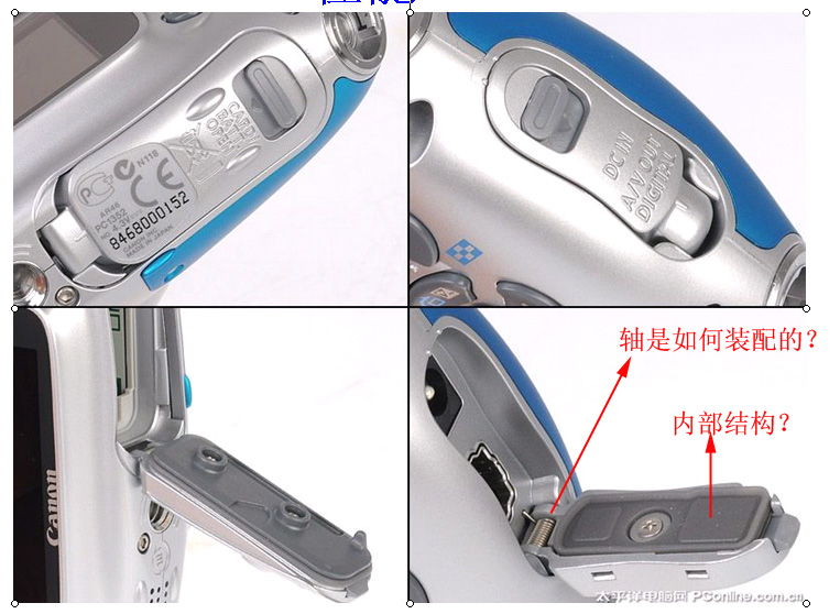

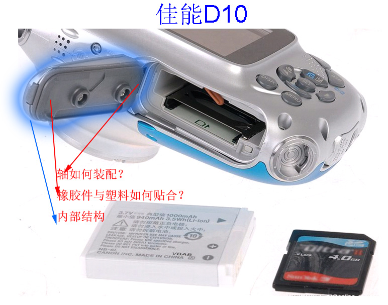

如下图所示。结构是如何设计得可靠。

发表于 2011-2-15 16:38:05 | 显示全部楼层 来自: 中国广东深圳
密封圈应该通过注塑件结构固定,轴的部位应该是不防水的,防水的部位在密封圈以内。轴的安装方法有很多,可以从侧面开孔安装后堵死;轴内部也可以装一个伸缩弹簧。。。。。。。
发表于 2011-2-15 19:58:48 | 显示全部楼层 来自: 中国湖北孝感
是只需要密封电池盖吗
发表于 2011-2-15 20:57:19 | 显示全部楼层 来自: 中国山东潍坊
轴处安装上即可,密封圈用硅胶的,压紧之后,整圈实现防水。硅胶压紧就可防水,不用怎么结合,有那个槽就够了。
