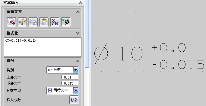

" K$ f9 `; q, }$ |  s25.在UG中附加文本时怎样添加公差?(星期六 2009年11月28日下午 02:29:54)不是在标注尺寸时,而是写诸如技术要求的文本时加入。/ S& F9 z0 W+ \- e! C6 K

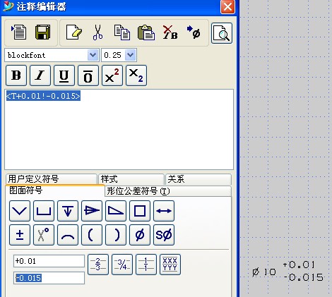

发表于 2009-12-4 15:37:11 | 显示全部楼层 来自: 中国江苏泰州
25.8 X% V  V) ~6 s) t: ?, |
注释中插入公差可以编辑文本是输入分数-两行文本就可以了。
beyond2009 + 2 应助
 楼主| 发表于 2009-12-10 18:19:25 | 显示全部楼层 来自: 中国重庆
回复 2# wlz1022 的帖子
非常感谢,不知道有没有不占两行的方法?
