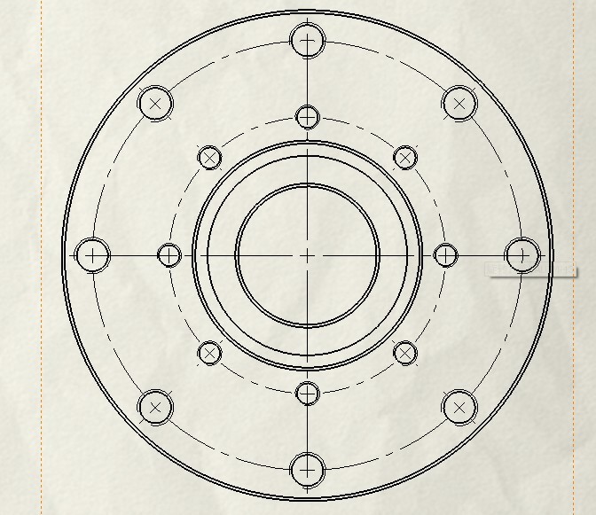

如图:
5 [: v' S- J$ L6 ~% }) r: H/ r图一:

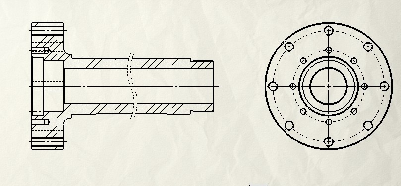

6 c+ h: R# K+ U8 L* ~3 k+ ?" r图二:左视图中有16个螺纹孔
  T& t& |8 H% Y6 L8 ?$ n+ b 2.jpg 2 R6 {3 z' v  ?( c/ y- ?

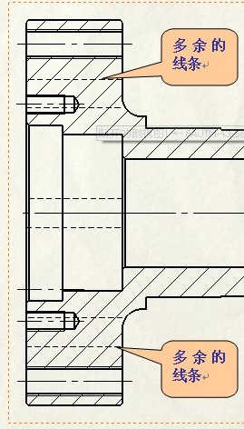

图三:剖视图5 j2 i+ @$ Z: Q2 h# Y
( K& |4 }9 N! ~$ U$ k视图显示已经设为“消除隐藏线”,但是还是显示有多余的线条,SW高手们怎么隐藏掉图三中的虚线?
发表于 2009-12-4 13:46:06 | 显示全部楼层 来自: 中国江苏常州
装饰螺纹线——高品质
 楼主| 发表于 2009-12-4 16:30:49 | 显示全部楼层 来自: 中国上海
我就是用“装饰螺纹线——高品质”显示,里面的8-M8投影出来的可以隐藏,但是外面的8-M12就不行了,“图三”中显示的多余线条就是M12产生的。
