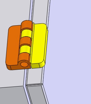

请教一下高手:在门铰左侧是箱体部分,右侧为外门部分,两部分都是装配体 由门铰连接,请问怎么装配才能模拟外门的转动,并且能够在材料明细表中显示门铰为单个零件 ?2 G! r6 p$ E- l; R4 k6 ?

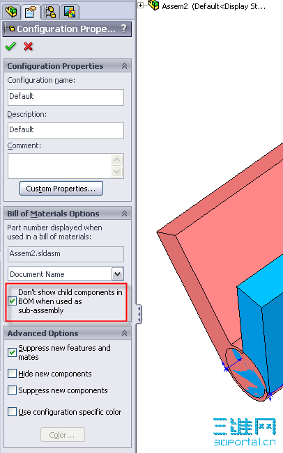

1、门铰需要单独建立成一个装配体(可以开合);4 J  @1 p" `) v8 e" q$ q
2、然后作为装配体插入总装配体,添加配合时注意将门铰的两个部分与箱体和门分别约束;
9 f1 k% E* l0 F. |3、再到左边设计树下,右键门铰装配体——属性——勾选柔性或者灵活,这样门铰就能在总装配体里灵活转动了(注意后门除了侧面以外不要和箱体添加任何配合,只跟铰链配合)而明细表里也有了门铰

6 H! \8 M" g+ S0 o- K“在材料明细表中显示门铰为单个零件”,見下圖:
