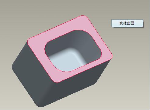

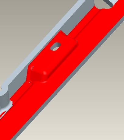

如附图,因某种原因要更改壁厚,对于已经倒了R角和脱模斜度的,不知各位有何方法。' f) Q! _, X1 R8 f# }. y4 g" {- a
( j1 m0 ~! k* a* i( ~% i, c' o5 l   我的思路是去掉R角和脱模斜度,而后偏移整面,不知有其它方法没有。对于去R角,本人遇到的阻力最大,有时困于去除不掉,不知哪位有好方法,特别如附图红色所示,不规则面上的R角。谁有好思路,烦请指点。先谢谢了

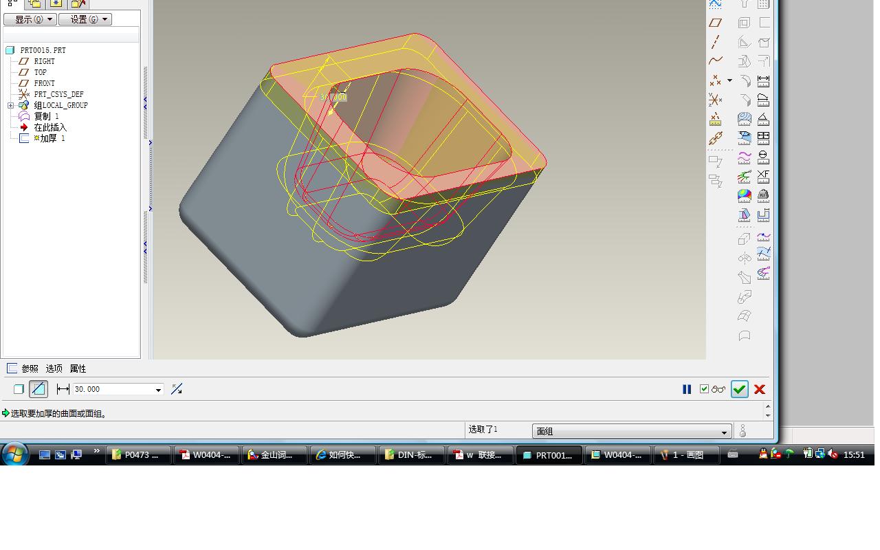

发表于 2009-12-7 15:38:49 | 显示全部楼层 来自: 中国辽宁沈阳
我的想法:+ C0 d: b- L! ~) M7 U! t! Z0 `
首先选取实体曲面---复制----粘贴---得到一个封闭曲面
/ J& N9 Q  L7 d创建一个辅助曲面(看具体情况)
  |3 W5 C4 Y2 H( ~( B  d+ P! X修剪第一步的封闭曲面为即将减薄的曲面3 z; @" Z, W+ s0 b% ^
将上一步的曲面加厚---修剪

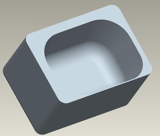

发表于 2009-12-7 15:54:48 | 显示全部楼层 来自: 中国辽宁沈阳
做了一个简单的模型$ q! F0 t" ?6 W7 n) ?
未作辅助面5 x  m  D2 N% s3 w
做个参考给你
8 S: Y% E: E2 [. W- P- D有时候圆角太大无法实现偏移
+ u+ q+ O* A  m具体情况就要具体对待了
