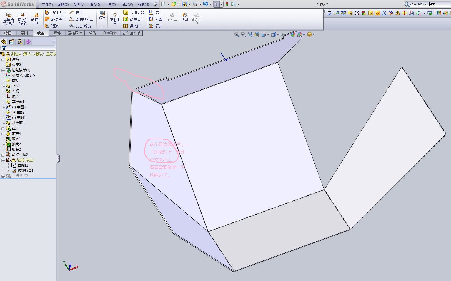

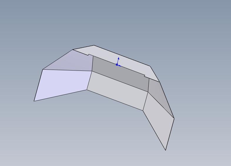

是否因为放样的关系 导致无法切口?2009版的 谢谢 封包A.rar (91.98 KB, 下载次数: 9)

我在2010里看看了。镜像的那两个面,不是平面,也就是说你放样的时候,这个面变形了。
; g: [% a( }- z1 d3 }! D( p; g需要调整一下,另外的两个边。看看图片吧。
 楼主| 发表于 2009-12-5 08:33:09 | 显示全部楼层 来自: 中国江苏苏州
谢谢楼上的兄弟 我再试试其它方法
