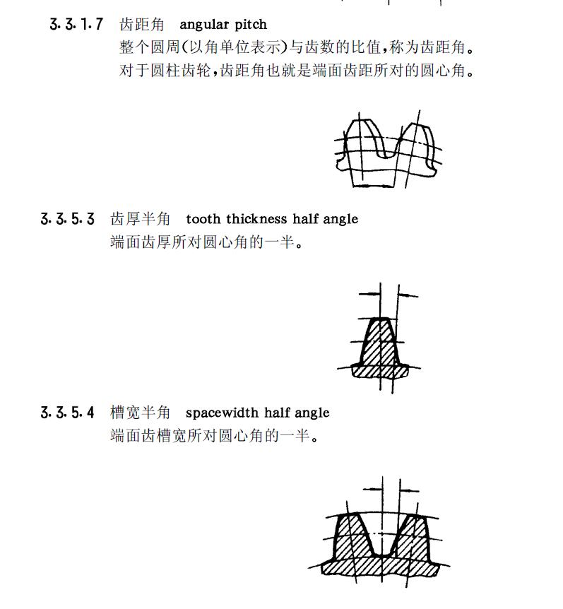

“360/2z”所对应的那个角,就是分度圆上的齿厚或齿槽宽对应的圆心角,就这么说吧,我在“机械原理”上看到的说法。
; X! q, i1 k* b# S3 W- r) a% y) Y2 x2 c) n* z, i4 G
另:GB/T 3374-1992《齿轮基本术语》中的几个有点关系的角度,建议用“齿距角”,一个齿槽或一个齿对应的是“半个齿距角”:4 }/ z9 a! m' L9 @3 ?

 楼主| 发表于 2009-12-7 07:48:04 | 显示全部楼层 来自: 中国河北石家庄

请问这位师傅,这是哪本教材上的,可以发给我本电子书吗?

5 G& ]6 A4 r% l1 {在我自己的纸本书上看的,论坛里如果有《机械原理》,说不定也有类似的叙述的,这个角度好像一般都用不着,所以没看到有定义。

- i# A3 J* z, H1 R& i谢谢你给我的解答和所提供的信息,我在写论文要用到两个齿轮的齿距角不一样,真的谢谢
