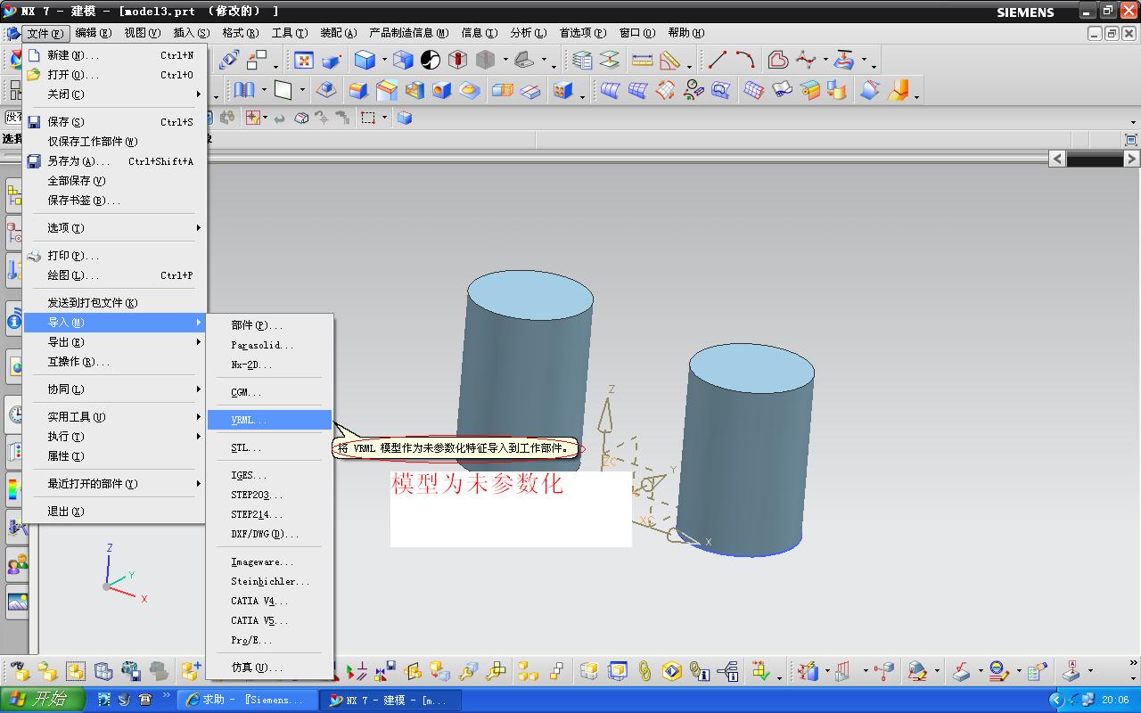

WRL格式的三维图导入UG怎么不可以编辑。
发表于 2009-12-4 20:08:11 | 显示全部楼层 来自: 中国山东济南
导入特征无参数。
发表于 2009-12-5 02:22:07 | 显示全部楼层 来自: 中国浙江宁波
用同步建模,你想怎么编辑都行啊。* `' e1 q8 @3 {" W7 o6 I
如果有啥问题,上个文件大家看看。
