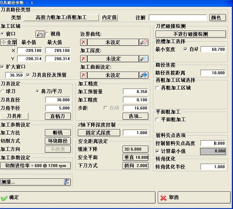

就計算慢.刀路還不錯.不過有點不穩.設錯了會跳掉.不知是CRACK的問題還是軟件本身就這樣

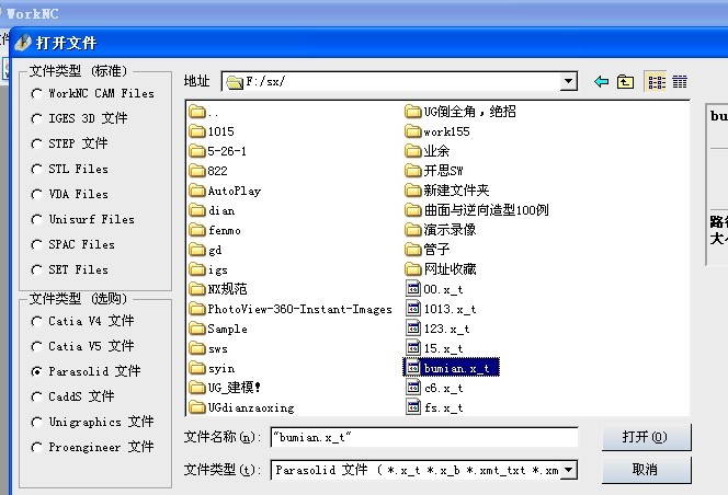

我下的WorkNC版本好像都不能用X_T STP那些其他格式.....你的可以嗎( ^: r1 A, Z, G/ H2 ?' {
還是我不會用.我剛學...

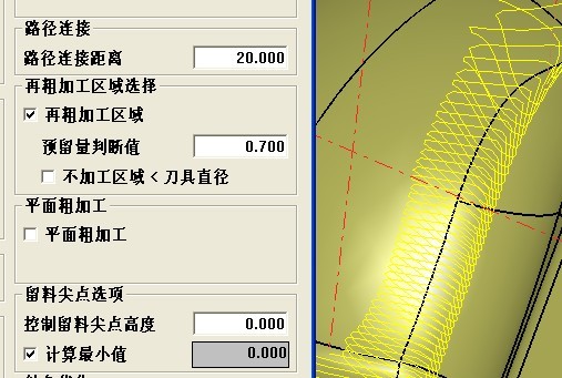

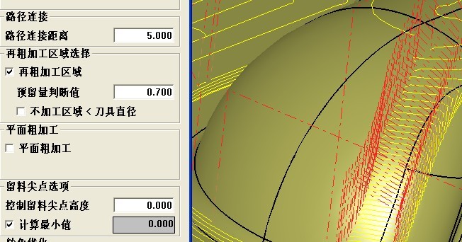

 楼主| 发表于 2009-12-4 18:28:16 | 显示全部楼层 来自: 中国江苏无锡
X-T可以读的
楼上兄弟跳刀问题是下面一张图片,路经连接距离没有设好,设大点就OK,下面2张图片参考下
 楼主| 发表于 2009-12-4 18:29:07 | 显示全部楼层 来自: 中国江苏无锡
刀路连接很明显
