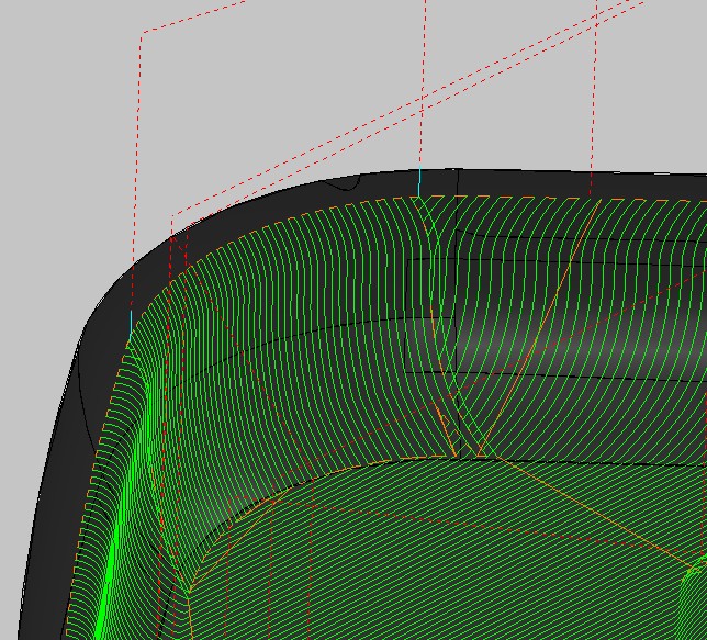

UG平行加工可以象POWERMILL那样自动补刀吗?

对于此种刀轨,UG需要通过多个区域的area milling来解决,因为各个区域的切削方向不同,可以在甚至overlap distance达到上面效果。

发表于 2009-12-4 17:30:19 | 显示全部楼层 来自: 中国上海
就是UG一个operation做不出,但是几个operation完全可以实现上面的功能。

 楼主| 发表于 2009-12-4 17:36:04 | 显示全部楼层 来自: 中国广东广州
回复 4# binbinao 的帖子
POWERMILL可以自动补刀的。UG难道要象MC一样给范围?2 d! o) |! U- ?) Q6 _5 V3 k" Z9 o

发表于 2009-12-4 19:34:00 | 显示全部楼层 来自: 中国江苏苏州
用定向陡峭

发表于 2009-12-8 05:49:35 | 显示全部楼层 来自: 中国广东东莞
加工时先按一个角度加工,,\
( f9 ]2 [; Z! R0 @# |1 d复制一个刀路用定向陡峭按上面的角度OK
 楼主| 发表于 2010-1-12 10:37:33 | 显示全部楼层 来自: 中国广东广州
定向陡峭按的角度怎么给呀?
