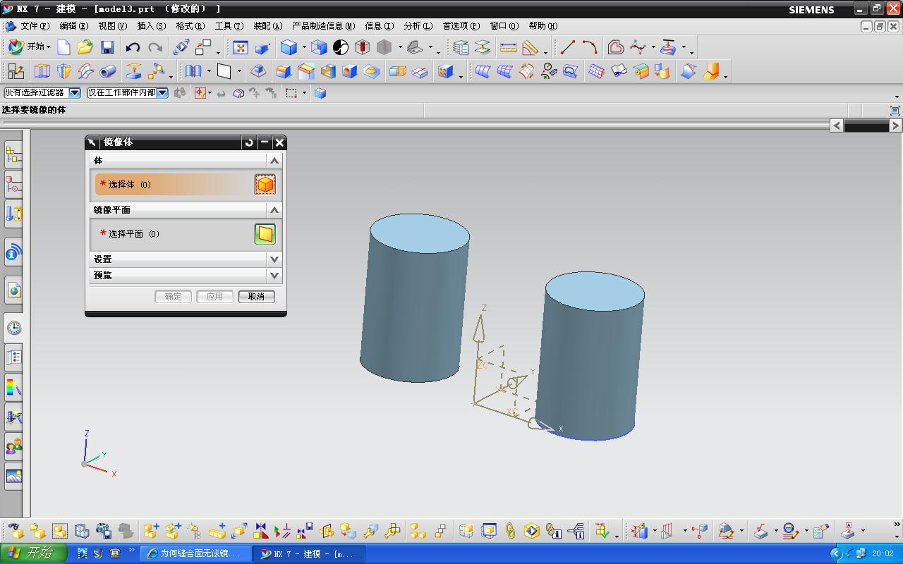

[已解决] 为何缝合面无法镜像
发表于 2009-12-4 18:11:18 | 显示全部楼层 |阅读模式 来自: 中国上海
我在做造型设计时,为何缝合面无法镜像?5 o  o( e+ S3 X: i) o! v

发表于 2009-12-4 20:03:17 | 显示全部楼层 来自: 中国山东济南
你应该镜像体,不是镜像特征。

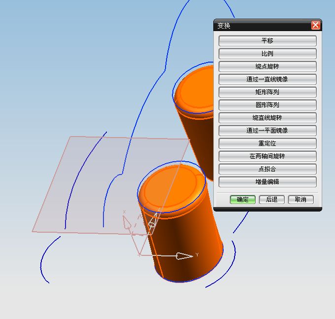

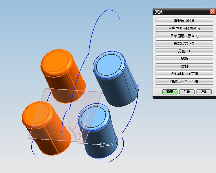

发表于 2009-12-4 21:18:05 | 显示全部楼层 来自: 中国山东济南
还可以用变换中的镜像功能来做。
