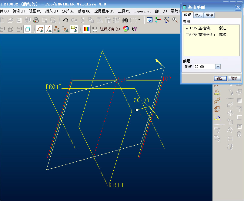

我在PROE中如果要以一个平面的20度作一个基准平面要怎么做?请哪位高手讲一下。我在PROE中看到有一个“穿过”,感觉不好用,在有的教程中看到有“角度”选项,但不知如何找到这个选项?

首先你必须在这个已知平面上定出一根轴,通过这根轴同时与这个平面偏转20度。如图:

先以二个面相交做出一条轴线,再穿过轴线,按CTRL选面与一面成20度角就可以做成了
