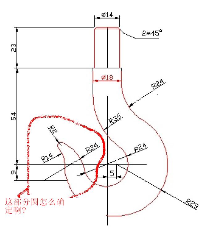

这个圆的位置怎么确定啊?我是初学者

你这个图不完整吧,确定圆要找到和它相切的其他圆的圆心或直线。
: q% U1 g; {% Q/ ^. N' s6 H1 J7 B这个是机械制图课程的基础课哦。

回复 2# ssunrise 的帖子
是完整的,跟机械制图的例题不一样

回答
在9的位置就可以确定R14和R24两个圆的圆心,再用相切法画上面那个R2的圆!

附议楼上!

这个是机械制图里面的 基础问题,R14和R24是同心圆,再有线切相切半径化成R2

6# 哥哥很善良 不要误导楼主!r14和r24的两园若是同心圆,相互间距有10,r2的园怎么能和他们同时向切?
