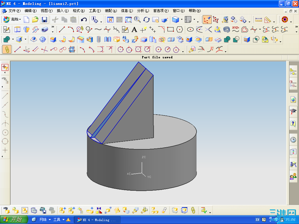

1.png / |3 }7 R: G% N9 ]# V
我想把图中的三角形和圆柱面没相交的部分与三角形上顶部分填补完整成一个实体,就好象图中片体绕圆边旋转一个角度所形成的图形差不多的这种,有知道的麻烦告诉下,谢谢了,我建模遇到好几次这样的问题,总不会补,也不知道用什么命令可以修补,有好方法希望多介绍几个。。。。(现在是三角形边,如果遇到不规则边怎么补),谢谢朋友们指导

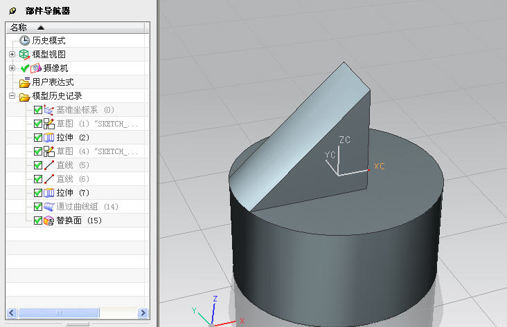

发表于 2009-12-4 22:02:49 | 显示全部楼层 来自: 中国山东济南
是这个样子吗?

 楼主| 发表于 2009-12-5 09:17:32 | 显示全部楼层 来自: 中国浙江宁波
谢谢了,是这个样子,我4.0的打不开,你的版本高,能说下具体思路吗?
发表于 2009-12-5 10:39:46 | 显示全部楼层 来自: 中国江苏苏州
方法有好几种 第一就是依你画好的线段做曲面 (网格)第二就是做实体剪切下,第三种其实还是曲面里的一种方法就是二次曲线做的面

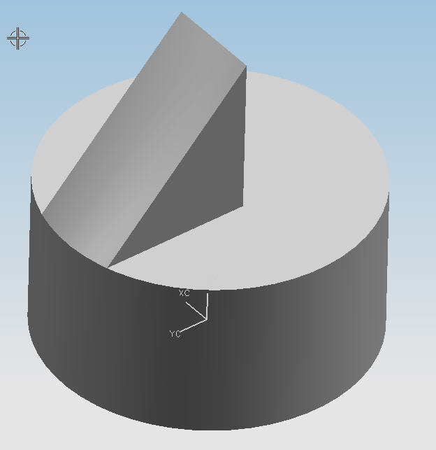

发表于 2009-12-5 15:06:34 | 显示全部楼层 来自: 中国江苏常州
