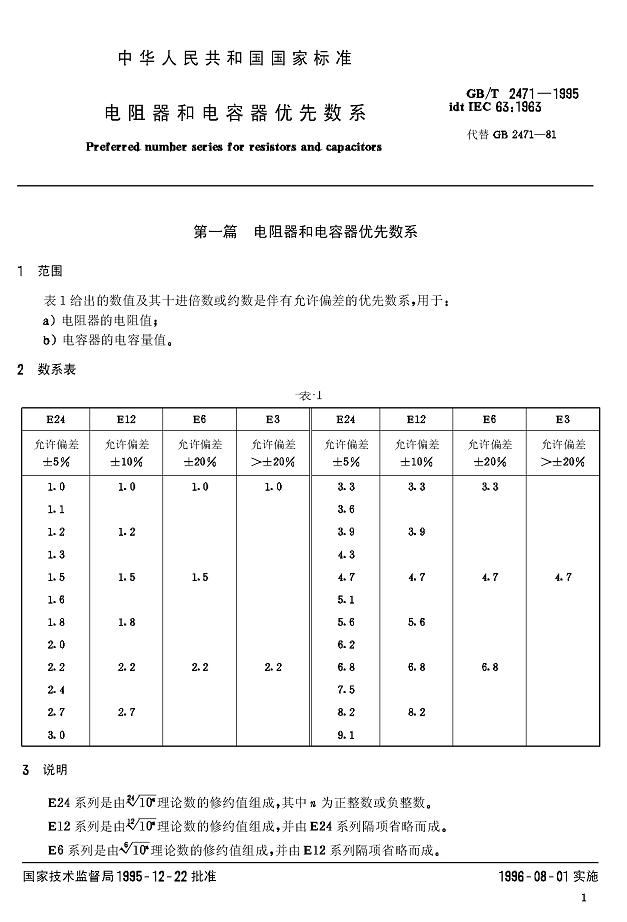

标称是怎么规定的?有规律不?. W+ ?9 M6 I# L/ M

标称阻值的选取由以下几何级数通向表达式表示,An=(10开k次方)n-1(次方),这是一个特殊的几何级表达式,其公比为10开k次方,n为几何级数的项数,例如在10 以内要求有三个值,那么k取3,公比为2.154
; Y$ F- b* N7 M7 F
* q0 a( p+ j. P/ }  按n=1,2,3计算,得1,2.154,4.64 取整为:1,2.2,4.7
) p+ g6 R+ U1 [4 {( e, V" p0 w+ K. i6 ]7 `  `  v
  如果k取6,公比为1.468,可得1,1.5,2.2,3.3,4.7,6.8
& v0 U2 B3 U4 V, V7 q4 M6 a

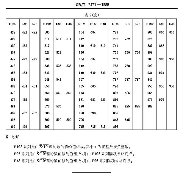

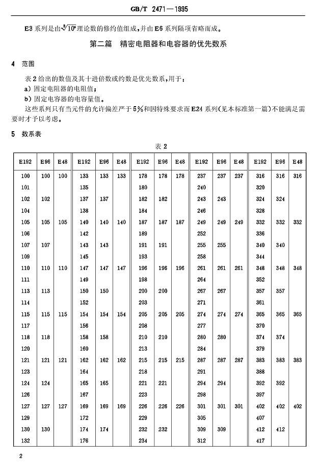

4 v2 G( Q! N5 K# T( M8 ?' y  电阻的标称值系列即将k分别取为6,12,48,96,192化整后构成的几何数列,称为:E6,E12,E48,E96,E192系列,分别使用于允差为20%M,10%K,5%J,2%G,1%F,0.5%D .
# c: G( V6 q; a1 w  m8 J1 Y
4 D, K; h4 G0 }/ f  从以上可以看出,以上电阻的偏差极限是相重叠的,所以无论生产的电阻值是多少,都可把他规为某一标称值即可做到零废品生产。 . \: E7 a3 j" s2 R) w/ t0 u) B* n
1 ]0 R# C. y$ F1 t& |5 i4 x% q, f/ r
  电阻的额定功率也是采用标准化的额定功率系列值:1 x. c8 }5 |9 u/ |# R$ v3 q4 s
' z4 M9 }- T+ `- p) K1 a  Z  0.05  0.125  0.25  0.5  1  2  5  10  25  50  100W
0 g. p! O$ ]) [+ b; I  `. n$ q7 l1 w  _" d# m
  色环标志法:黑 0 棕 1 红2 橙3 黄4 绿5 蓝6 紫7 灰8 白9 金5% 银10%
发表于 2009-12-5 18:33:57 | 显示全部楼层 来自: 中国北京
以下内容为国家标准“GB/T 2471-1995 电阻器和电容器 优先数系”中的正文部分。
