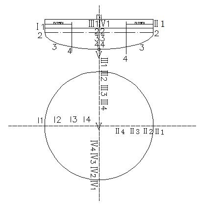

[求助] 封头各测厚点厚度如何填写?
发表于 2009-12-5 08:40:33 | 显示全部楼层 |阅读模式 来自: 中国浙江温州
我们设备是DN1400X14的封头 热冲压封头 我现在要填入封头测量厚度  请高手指点一下(不专业不懂的请不要发言 因为这个不能填错的) 请大家按照:1 2 3 4  V 点的顺序来说说应该的厚度

既然填的测量厚度,不就是测出多少就是多少嘛。因为封头成型有地方是减薄的,有减薄的必然有增厚的。

沿封头端面圆周0°、90°、180°、270°四个方位,用超声波测厚仪、卡钳、或千分卡尺,在厚度的必测部位检测成形封头的厚度。
1 q: Q3 u5 H; h4 [) T( t& u! }可按实测的最小厚度不小于图样标注的最小厚度验收。

应该在正中间也要测量一点的。
